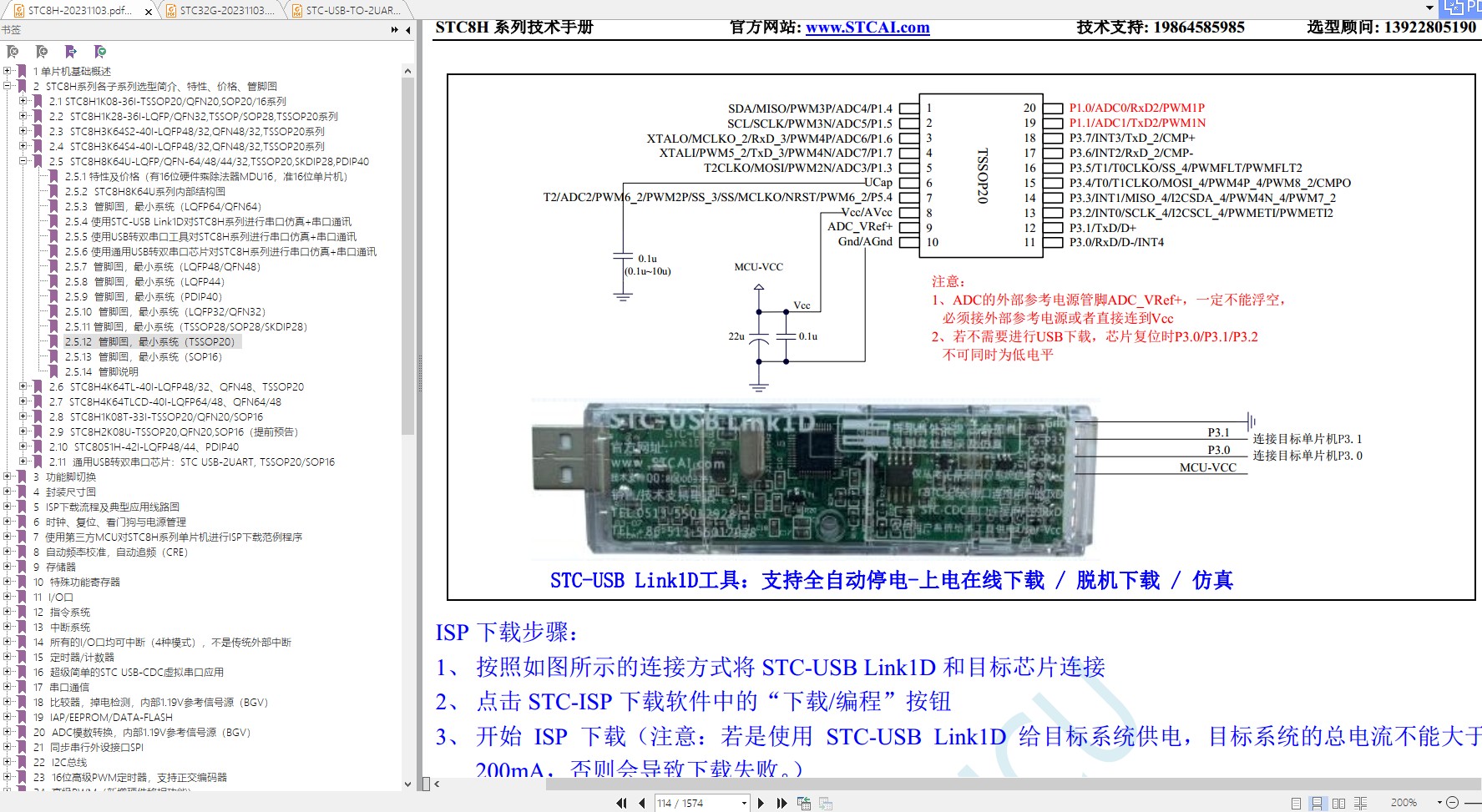

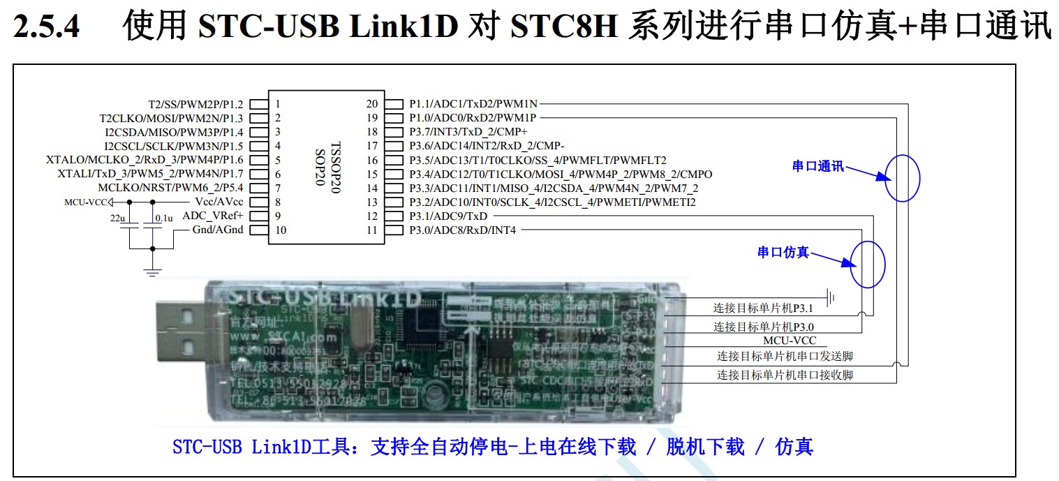

官方千锤百炼的图

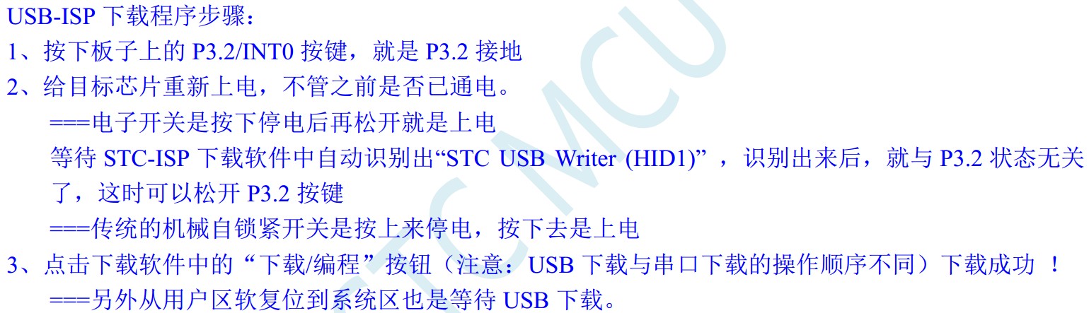

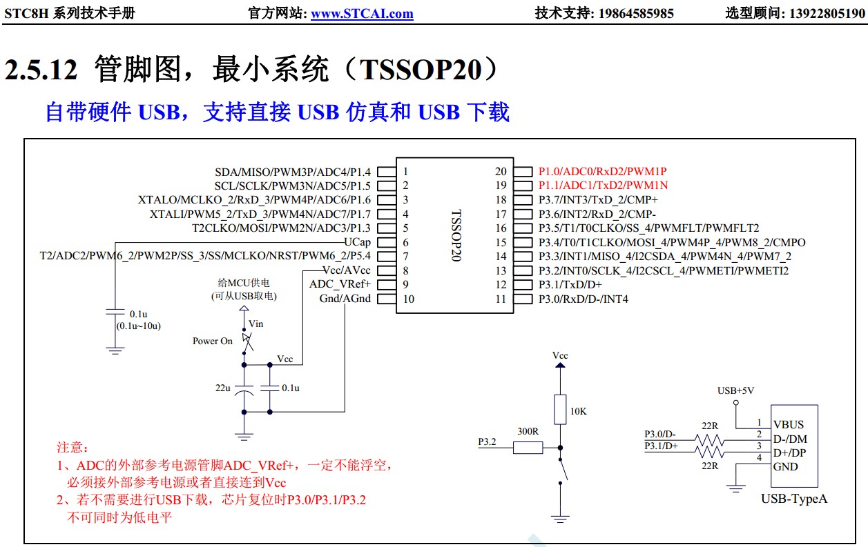

发表于 2023-11-10 11:34:39 | 显示全部楼层

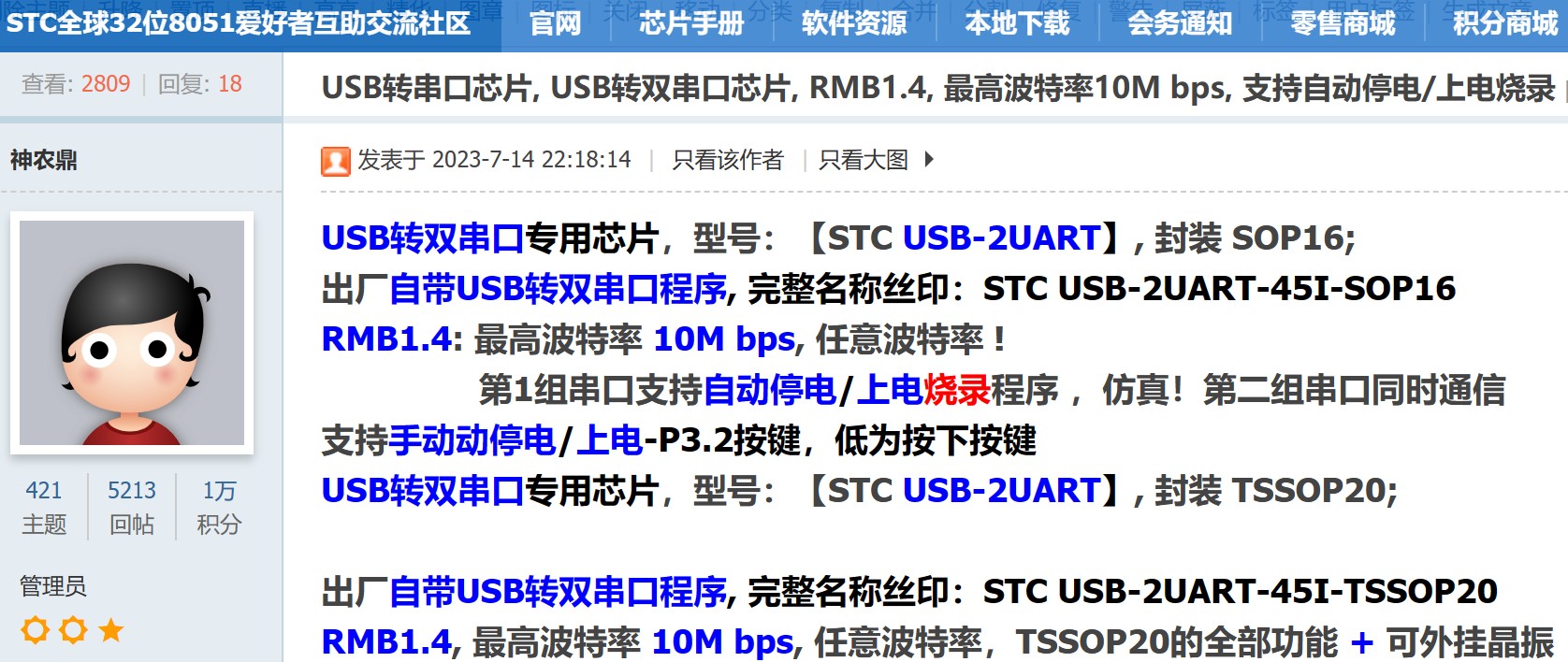

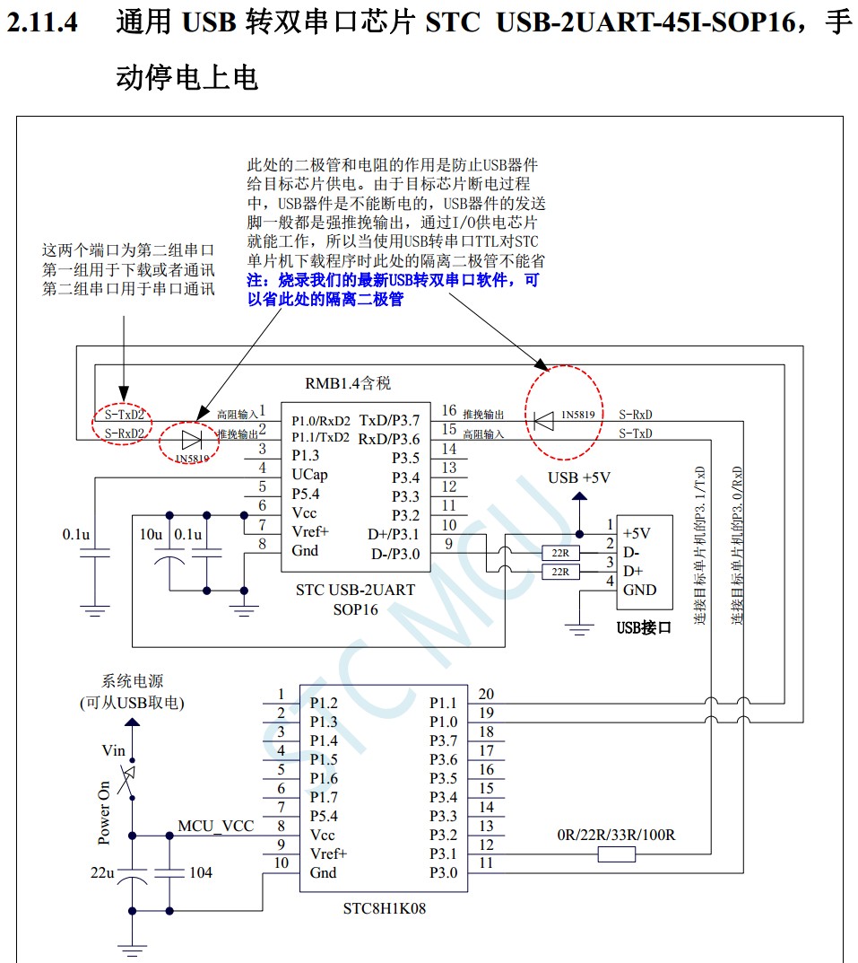

发表于 2023-11-10 11:35:50 | 显示全部楼层

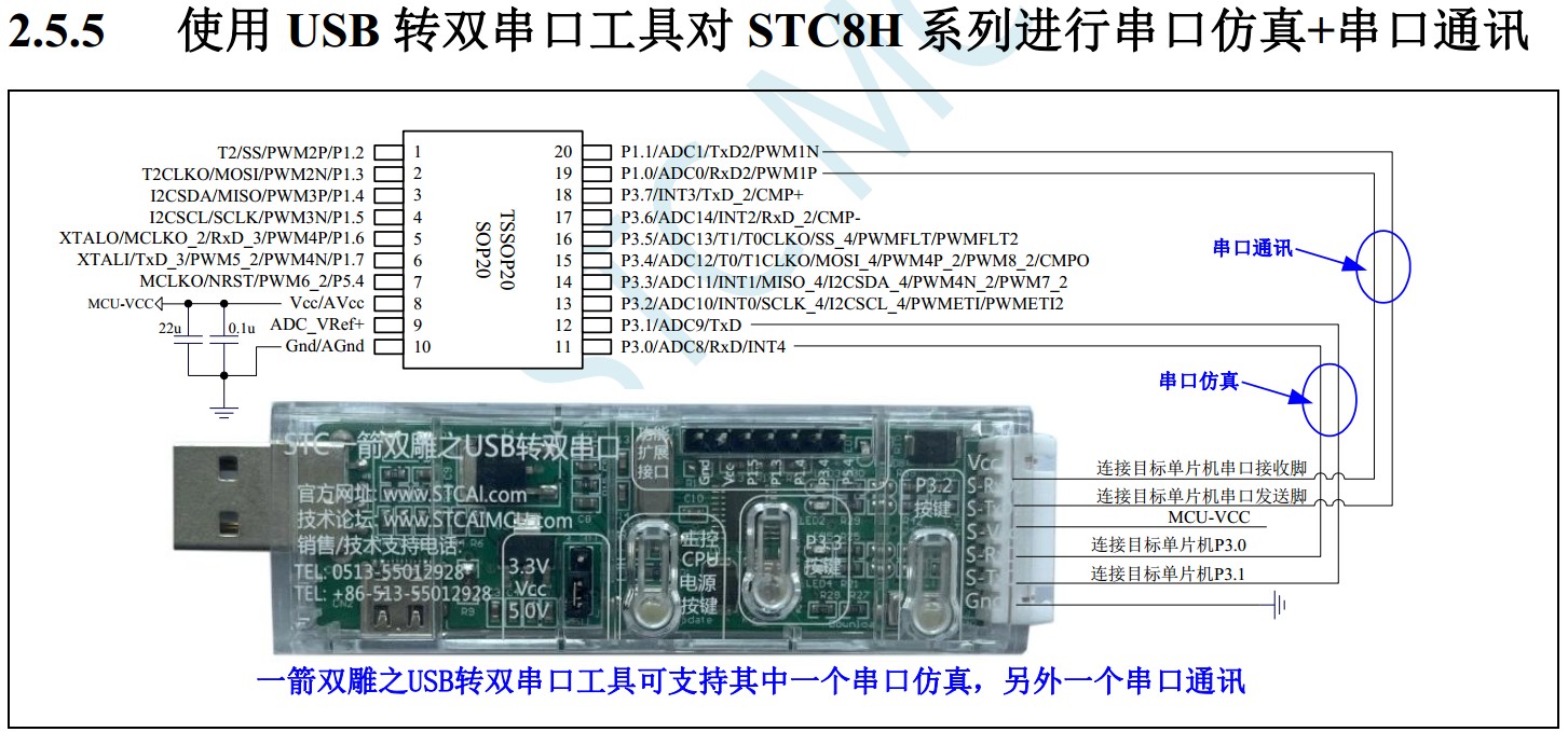

发表于 2023-11-10 11:38:39 | 显示全部楼层

神*** 发表于 2023-11-10 11:38
USB转串口芯片, USB转双串口芯片, RMB1.4, 最高波特率10M bps, 支持自动停电/上电烧录 - USB:USB-CDC ...
多谢回复,目前一切正常再出状况再说吧。
