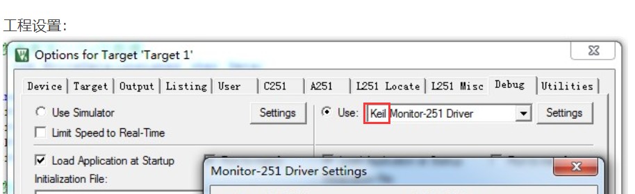

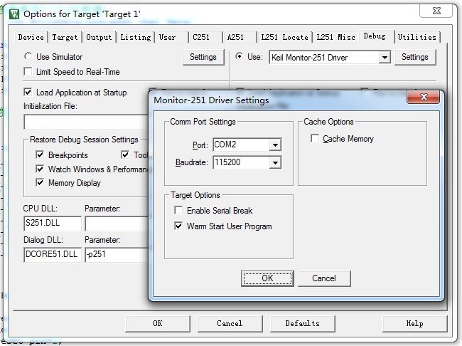

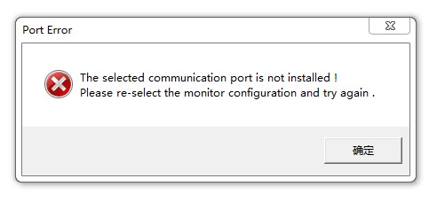

STC32G12K128已设置为串口仿真,在KEIL软件中点击调试时提示:
工程设置:
请问各位大佬,这是什么问题?

仿真驱动选择错了,应该选择“STC Monitor-251 Driver”,而不是“Keil Monitor-251 Driver”
收到,谢谢,我试试
