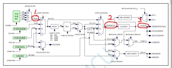

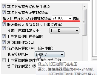

问题:在isp中下载程序时,选择了24MHz的IRC频率,在单片机中设置的是下面一张图中的那个频率?
初次使用STC32,请大神指点,谢谢!

应该是这个IRC
要么就是HIRC
就是第一层的

是,CPU跑的高速IRC时钟
