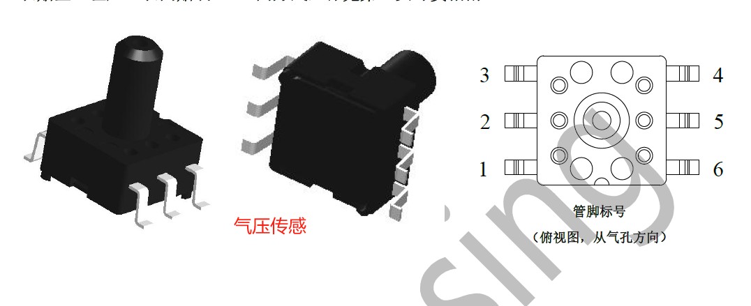

大家好!现在小弟想使用气压传感器+sigma-delta 24bit ADC +STC51单片机设计测试气压系统,气压传感器选用MSP40-GSFB 系列硅压力传感器,单片机选用STC8H系列的,但是sigma-delta 24bit ADC 芯片不知道选什么型号的芯片对系统设计有帮助,请求大家推荐sigma-delta 24bit ADC 芯片,附件是气压传感器的规格书,谢谢!

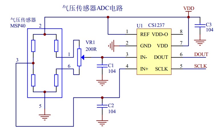

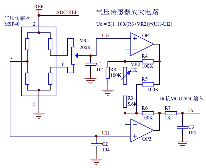

画两个电路给你参考: [attachimg]26325[/attachimg] [attachimg]26326[/attachimg]  详情 回复 发表于 2023-11-9 16:47

发表于 2023-11-9 16:47:39 | 显示全部楼层
画两个电路给你参考,运放的电路花了点时间设计和计算。

标定好气压后,气压怎么和ADC关联上呢?也就是通过ADC得知传感器输出的电压,怎么反推出当前的气压值呢?
运放标定: 未加气压,此时为0气压读数ADC0,调整VR1,运放输出大约20~50mV,避开运放输出接近0时的线性变差,此时ADC读数30~80之间即可。 然后加标定气压,比如40KPa,此时ADC读数为ADC40(注意不要溢出,4000左右  详情 回复 发表于 2023-11-9 21:20
