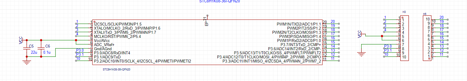

5v,3.3v都试了,用link是可以刷程序的,软件模拟驱动也安装了。

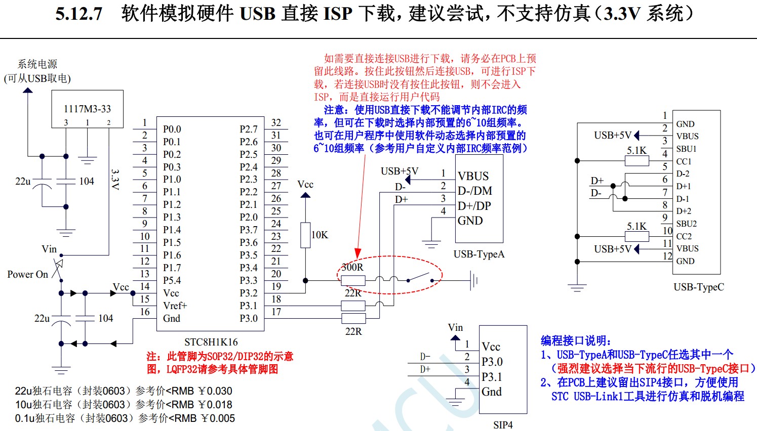

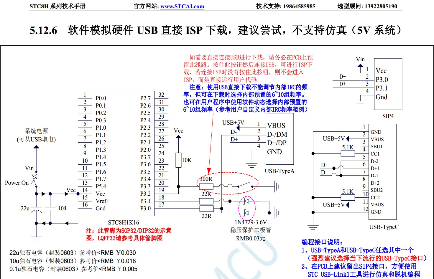

没用过8h的USB,看手册P3.2要下拉到地,还有USB-HID好像不需要驱动。

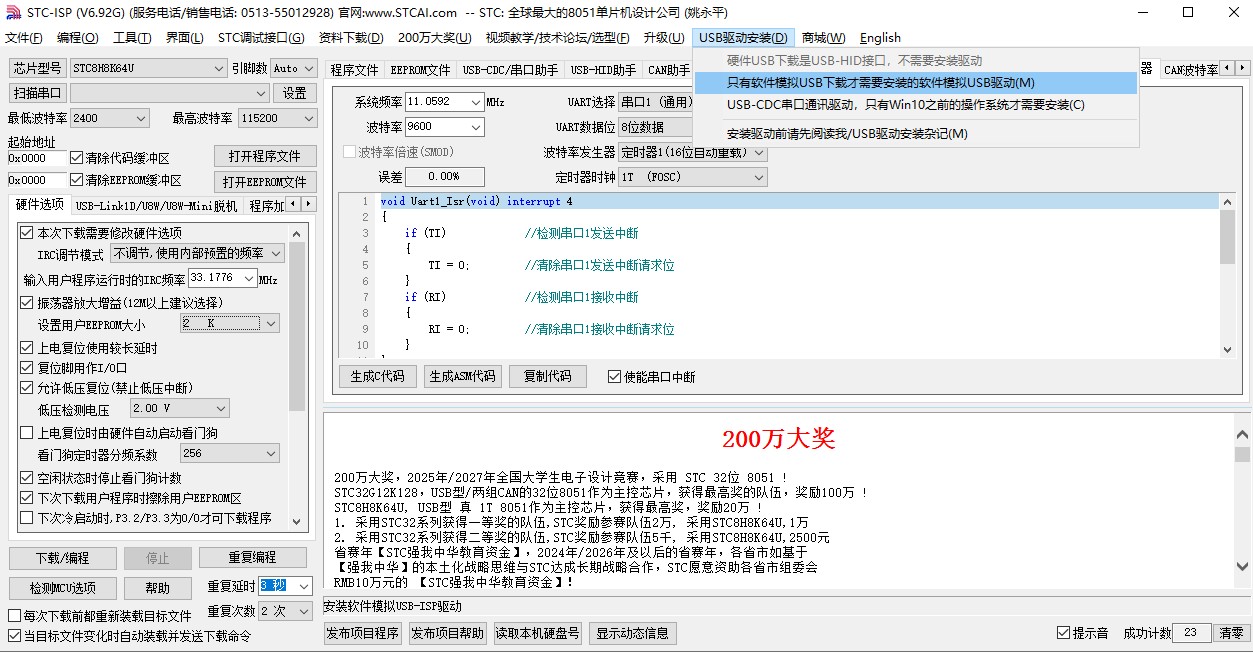

用最新的 STC-ISP V6.92G 安装

www.stcai.com    下载最新 STC8H的数据手册

www.stcai.com/gjrj      用最新的 STC-ISP V6.92G 安装
