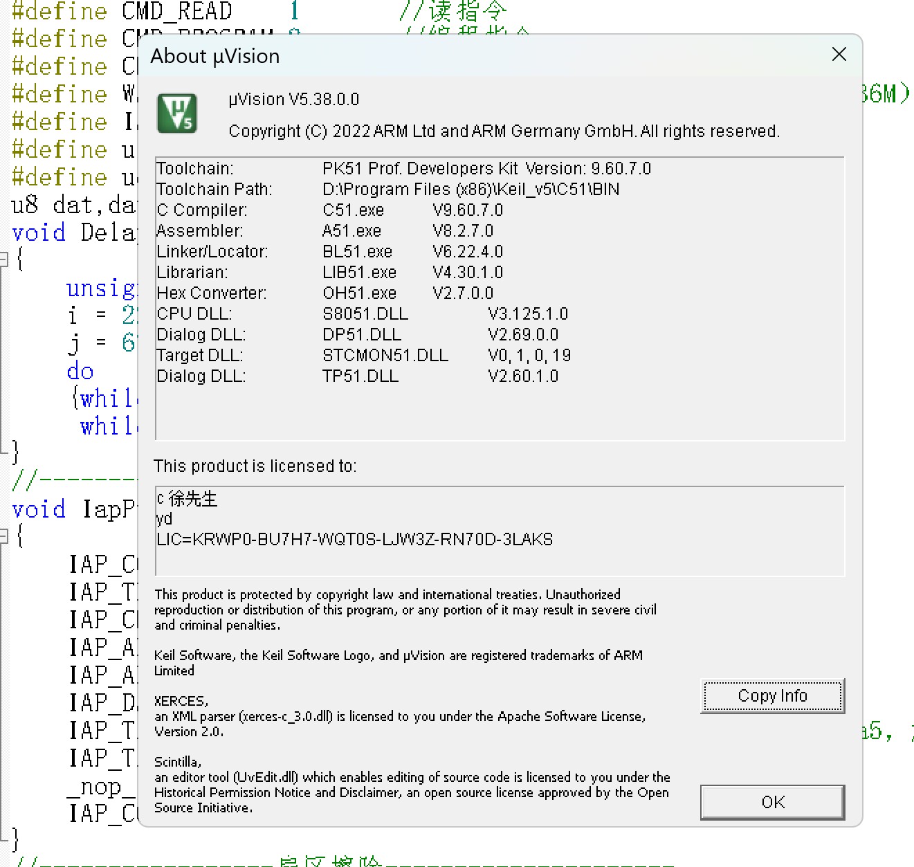

发表于 2023-11-8 21:07:12 | 显示全部楼层
具体描述下:之前是啥数,哪个版本的软件截个图,如何设置的,实际你程序送出来看到是啥数

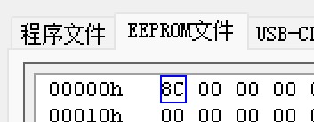

 楼主| 发表于 2023-11-8 22:24:47 | 显示全部楼层

 楼主| 发表于 2023-11-8 22:26:52 | 显示全部楼层

 楼主| 发表于 2023-11-8 22:27:48 | 显示全部楼层

 楼主| 发表于 2023-11-8 22:29:12 | 显示全部楼层
