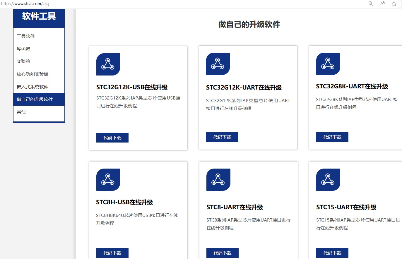

 楼主| 发表于 2023-11-8 19:55:17 | 显示全部楼层
神*** 发表于 2023-11-8 19:37
深圳国芯人工智能有限公司-在线升级 (stcai.com)
这些例程里好像没有加密传输相关的说明
