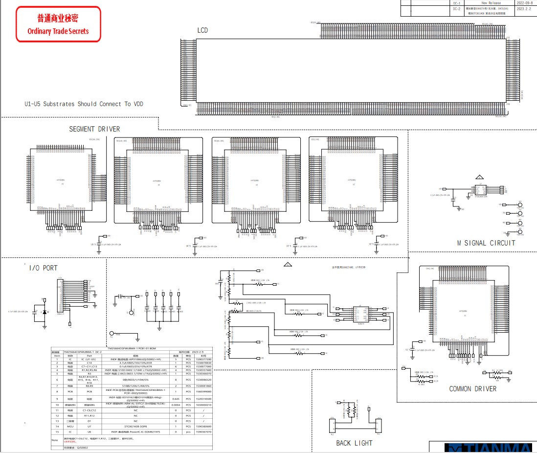

原理图的PDF贴上来
发表于 2023-11-8 17:28:34 | 显示全部楼层
采购信息: 代理商:飞科锐电子技术(深圳)有限公司,他们从南通国芯科技采购的。
原理图: TM25664CGFWUBWA-1 DC-2.pdf (795.49 KB, 下载次数: 133)

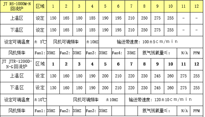

焊接条件:
回流焊,实测峰值温度235~255°C。

1,  回流焊温度按最高  260度 +-5度, 来执行

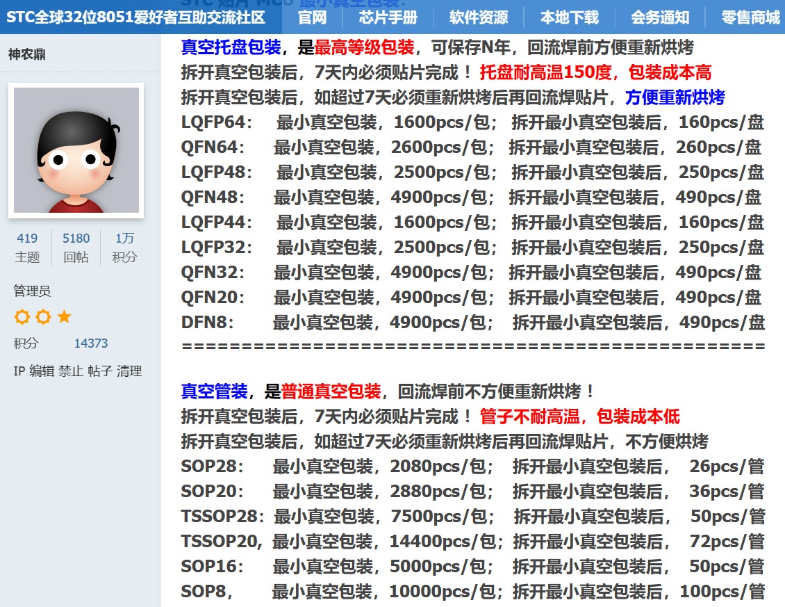

2,你如何确保 :   ???????
有这一条,你基本就要整包装购买
SOP8, 管装:最小真空包装,10000pcs/包
SOP8, 编带:最小真空包装,  4000pcs/卷
你上次采购了多少,分几次用的,各用了多少 ?
贸易商给你的,他有没有拆开真空包装 ?

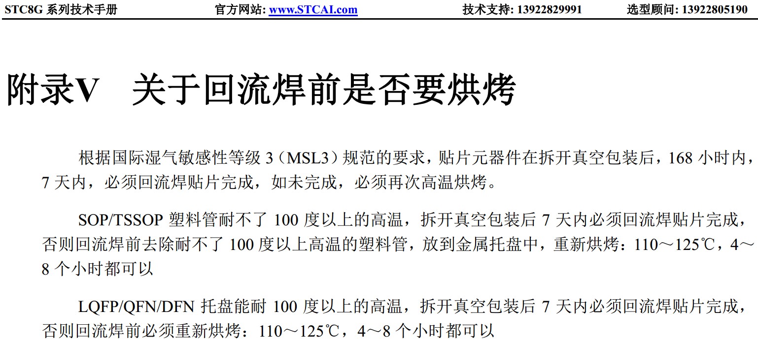

自行烧录还是贴片厂烧录,何时购买,如自行存放时间太久,上机前重新烘烤4-8小时,110度~125度
