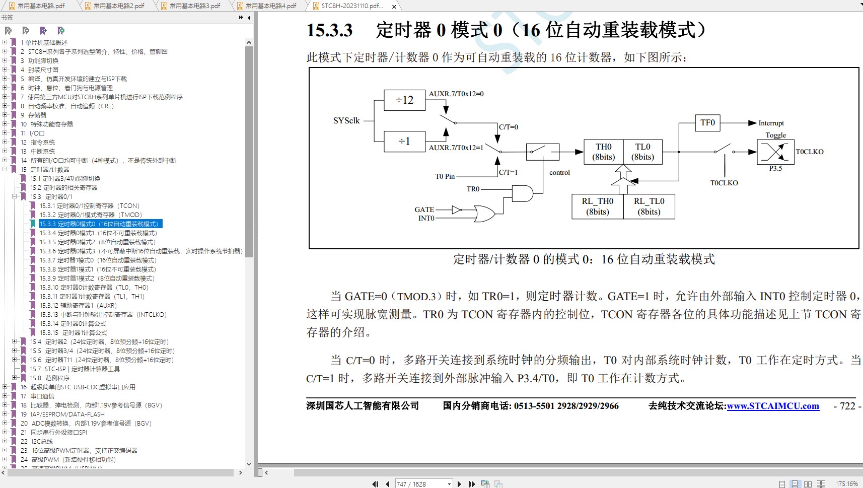

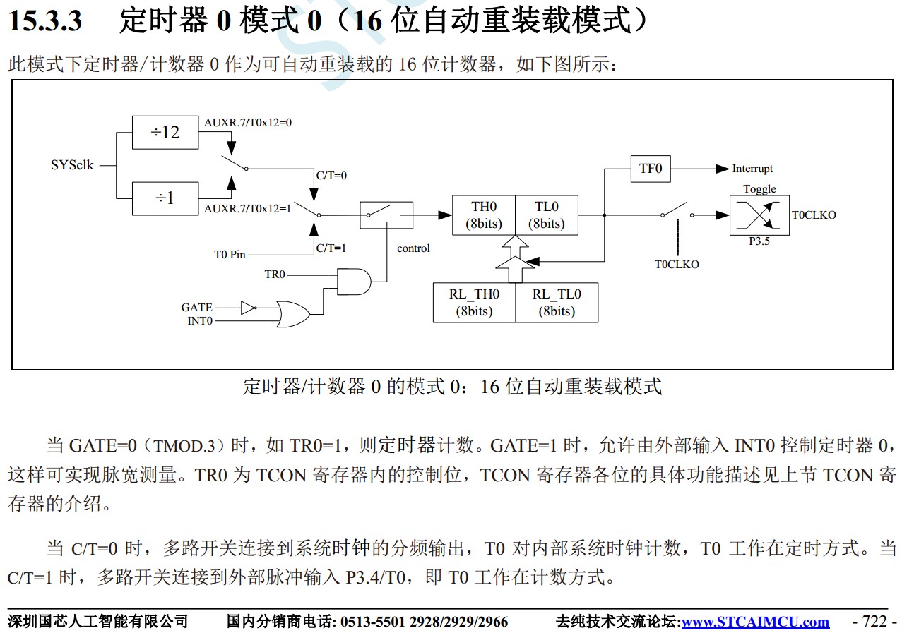

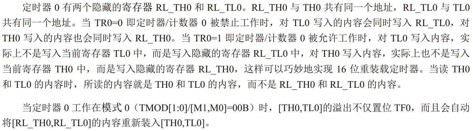

发表于 2023-11-12 10:06:05 | 显示全部楼层
  • 打卡总天数:403
  • 最近打卡:2026-05-10 15:24:05
849
23234
发表于 2023-11-12 10:06:51 | 显示全部楼层
按这段描述,可以达到你的目的啊
//T0
//TR0 = 0;
//T1
TR1 = 0;
  • 打卡总天数:669
  • 最近打卡:2026-05-08 09:50:55
2969
6722
6722
发表于 2023-12-20 19:19:37 | 显示全部楼层
关闭定时器计数,然后再对TL0 ,TH0赋初值 ..
