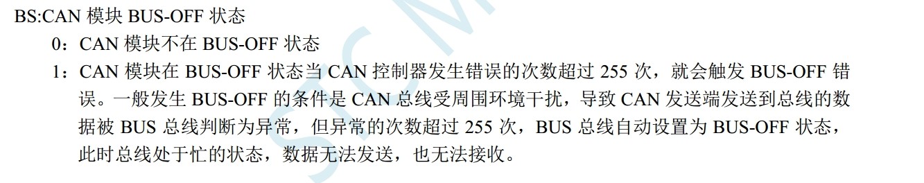

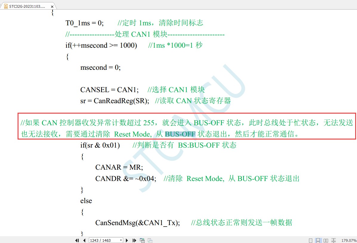

产生BUS-OFF后,CAN控制器进入Reset Mode,需要手动清除Reset Mode才能恢复正常通信。
