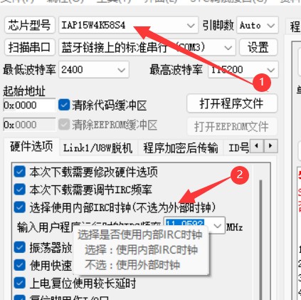

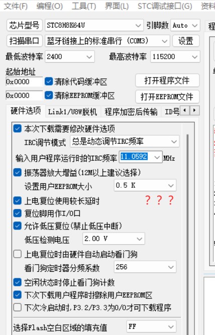

如图,
当芯片型号选择为15W4K的芯片时,对于内部IRC时钟,不选即为外部时钟。
但是,当芯片型号选择为STC8H8K64U时,这个选项就没有了。
请教该如何操作?——如蒙赐教,非常感谢

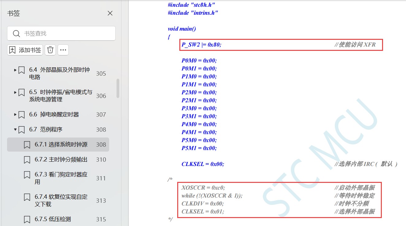

8系列开始外部时钟通过程序指令进行切换

哦,好的,这一说我就明确了,非常感谢!
