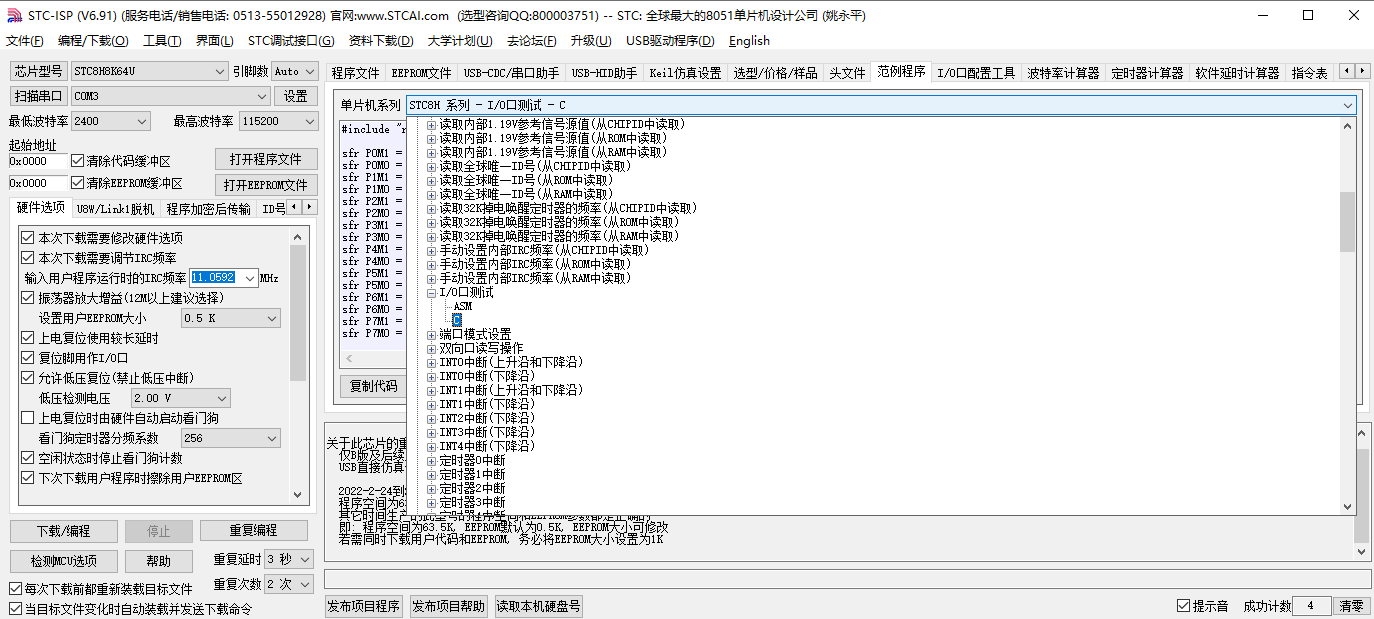

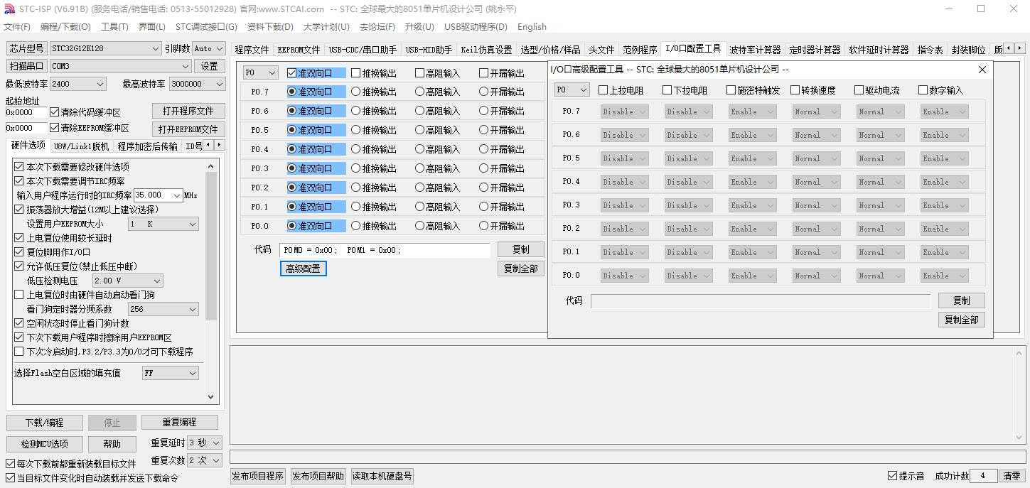

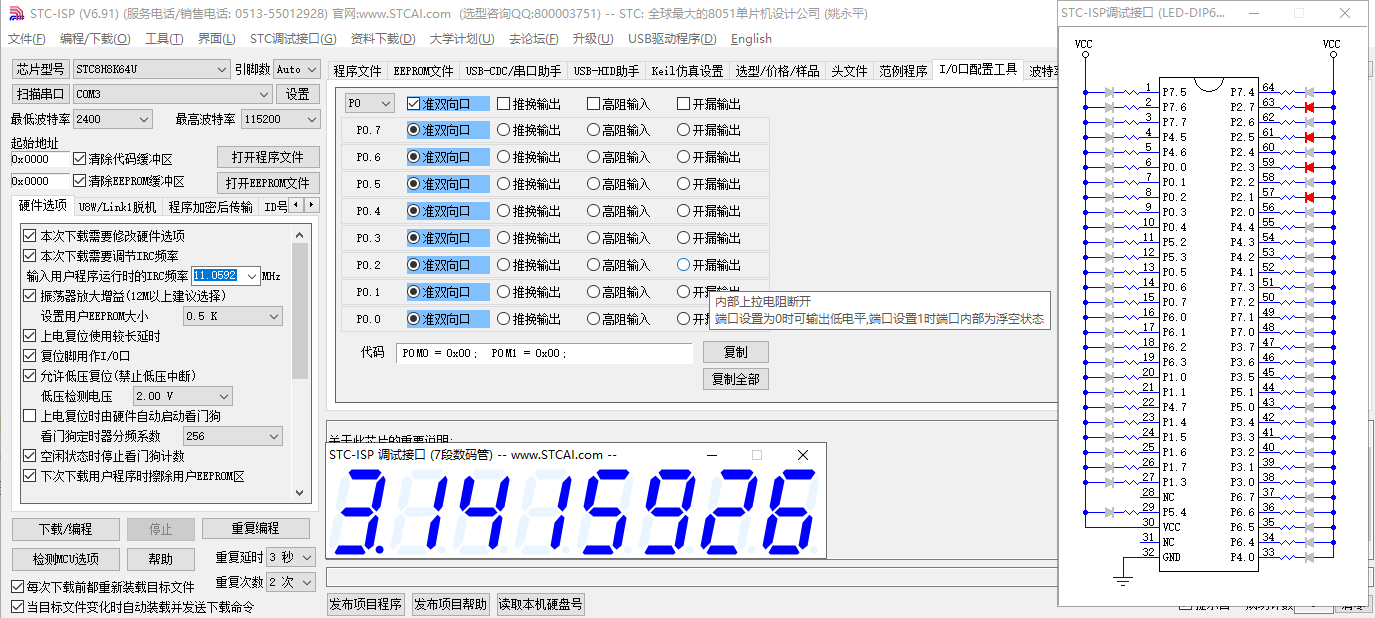

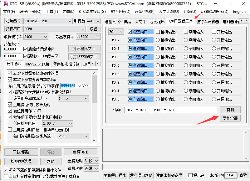

可以从 STC-ISP V6.91 以上版本的 ISP烧录/辅助开发工具包一体化软件的
//资料下载// 专栏 中下载 开源的 C语言代码, 开源的原理图
新网站 www.STCAI.com

STC8G1K08A PXPU寄器是否有效?
  • 打卡总天数:406
  • 最近打卡:2026-05-14 11:37:03
849
23265
发表于 2022-12-11 13:08:02 | 显示全部楼层
有效

STC8/STC32都有内部 4K 新增加的上拉电阻,STC32G8K64开始,新增10K下拉/10K上拉电阻
