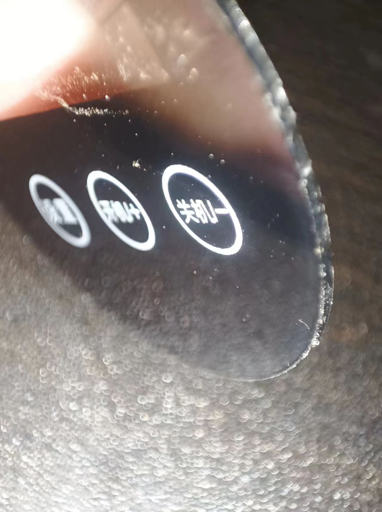

单片机用的是STC8H1K17T-Beta,我是用IO口连接620R电阻,然后电阻再连接弹簧,程序编写正常,用手触摸弹簧也正常,
但是加了按键标签,弹簧按键就没有反应了,这些标签都是专门找厂家做的,标签没有问题,
而且我从其他电子产品上面拆下他们弹簧按键上的标签拿过来用,也是没有反应,请问有什么办法吗?

弹簧上增加覆盖物后,触摸值会产生变化,需要重新设置触摸差值。

这个我也有想过,所以我通过串口始终读取TSDAT,但是在我用手去按的时候,TSDAT的值并没有多大变化

什么样的标签?什么材质的?普通纸质印刷标签还是无线标签?尺寸和厚度多少?

这种材质我也说不清,厂家那边说触摸按键就是用这种标签,大概1MM厚度

尺寸的话,直径大概50MM,是亚克力
亚克力板厚度呢?监控触摸、不触摸的读数变化,并告知。  详情 回复 发表于 2023-11-7 18:26
