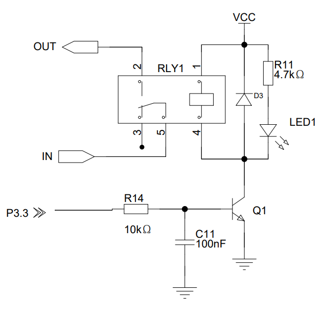

请教:1,如图,(STC8G1K08A-8P)  在3极管 B极 加了一下电容,输出高电平时3极管控制的继电器不能动作,去掉就可以,是什么原因?
       2.如果把 P3 的其中一个端口,或者是整个 P3 口设为高阻输入或者开漏输出模式时,在单片机初始化的时候这些端口要怎么样设置初值?
   谢谢

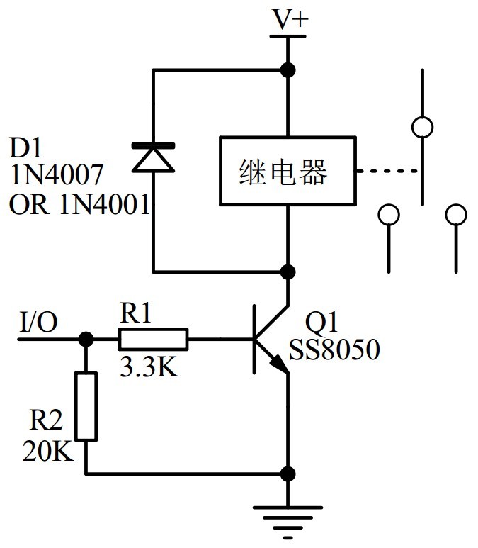

https://www.stcaimcu.com/forum.p ... ptid=4830&pid=33168
R2: 20K/15K/10K,确保上电时NPN三极管不导通
R1: 3.3K/5.1K/2.2K/1K,可调整 R1阻值大小使三极管饱和
用强推挽的高控制NPN三极管导通,这样电流够;准双向口的高,电流小
V+电源 可以大于或等于 MCU-VCC,可以是 3.3V/5V/9V/12V等不同的电平
