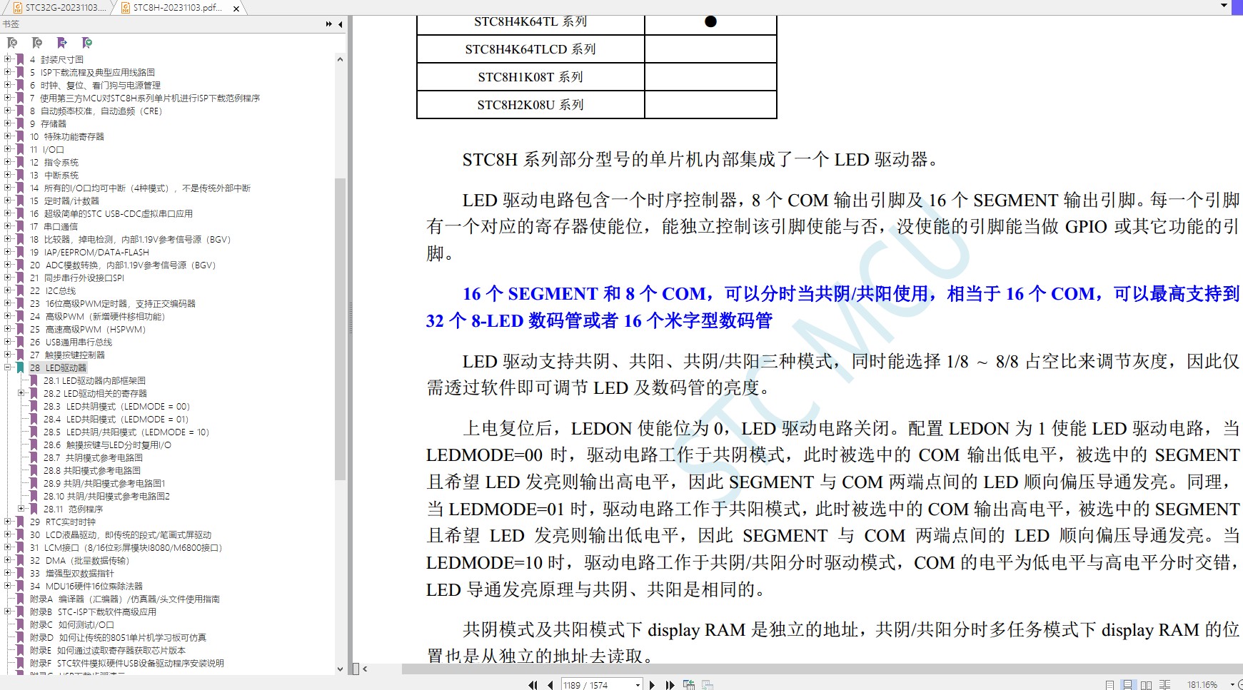

提个建议,在大电流的LED单片机里,是不是增加一个查理复用的驱动?
这样,很多少IO的MCU就能驱动大量的LED而不过多的占用资源去扫描
