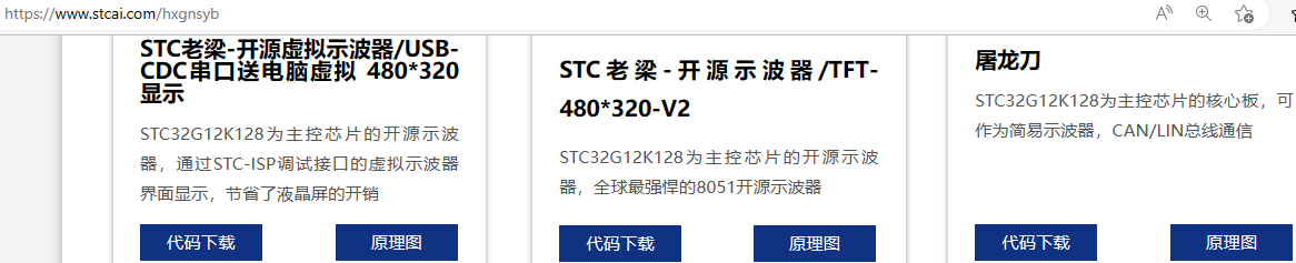

STC32示波器按照 STC开源老梁示波器资料 重新设计了一个
==出去溜达,看到这个 对STC开源老梁示波器又实现了一次的爱好者的视频
https://www.bilibili.com/video/BV1v8411779Z

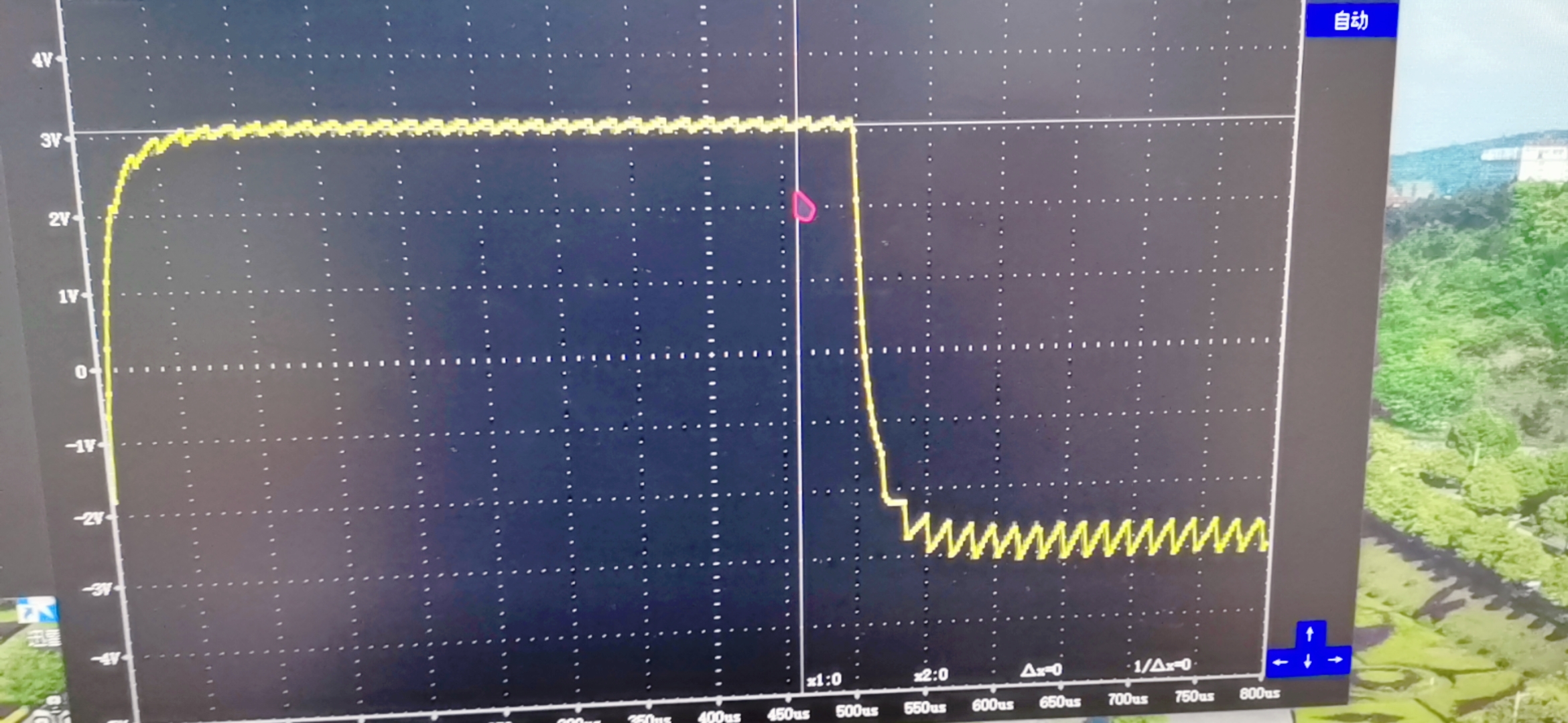

发表于 2022-12-27 16:24:53 | 显示全部楼层
把剩下的物料焊了个新的,就这样了,焊了三块都是这样
 楼主| 发表于 2022-12-27 17:58:59 | 显示全部楼层
等 老梁 阳康了,回来,会帮你分析的,
另外将你简化后的原理图的 PDF 发上来,网友会帮你,
老梁也能根据你的原理图PDF猜测你哪改出了问题
发表于 2022-12-31 12:02:18 | 显示全部楼层
这不是C17电容太小了,680P的,方波调不好
发表于 2022-12-31 12:05:07 | 显示全部楼层

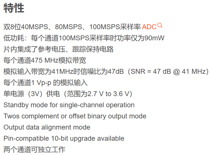

发表于 2023-1-1 18:23:42 | 显示全部楼层
有大佬可以加个AD9288上去吗?
 楼主| 发表于 2023-1-1 18:43:02 | 显示全部楼层
penghu*** 发表于 2023-1-1 18:23
有大佬可以加个AD9288上去吗?
就是学习个
1,USB-CDC/就是虚拟串口;
2,PWM 做 DAC;
3,ADC 检测;
4,TFT480*320显示
基本的方法而已
====实际的示波器还是买个1000元以上的用用

发表于 2023-1-4 21:32:45 | 显示全部楼层
penghu*** 发表于 2022-12-31 12:05
可以把你重新设计的PCB文件分享一下吗?我也想做一个
我的主页发了已经
