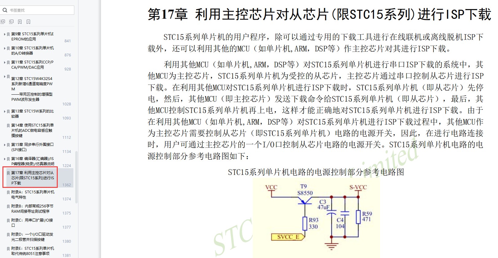

楼主先参考下手册的第17章节。
STC15.pdf
26.09 MB, 下载次数: 102

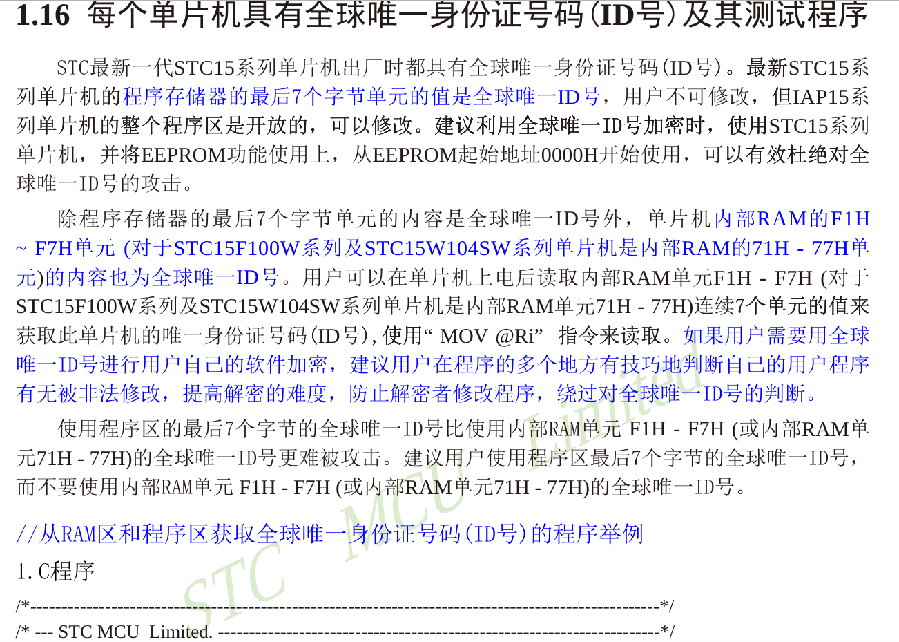

在程序里预留一个接口,向下载器发送型号信息,从而更新对应固件。
一种思路:程序无需判断自己运行在哪个型号的单片机上,仅通过最初人工烧录的固件进行区分。
另一种思路:STC15系列提供全球唯一ID号。先从RAM区中读取,并在程序区寻找该ID号,即可对应程序空间大小。因为你只有32k和48k这两种型号的单片机,所以这种方式也不会误判。

芯片ID号前2个字节就可以用于判断型号。
STC8H系列规格书提供了STC8系列部分芯片的型号与ID对应关系,其它系列芯片也可以通过ID号前2个字节判断:
