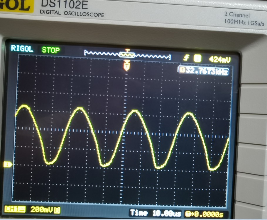

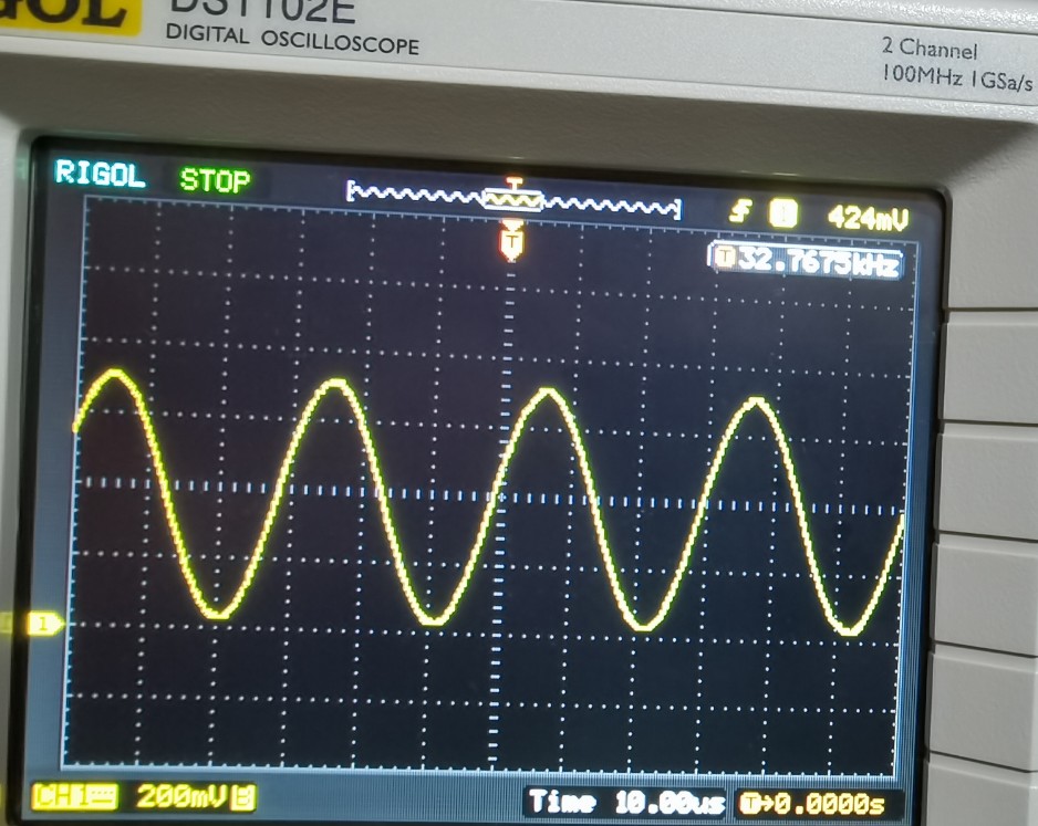

STC MCU自带的RTC,外接32768Hz晶振(厂家规格典型误差10ppm,匹配电容12.5pF),实际使用10PF~15PF,容易起振,
微调电容可以微调震荡频率(一般在+-3Hz之内)。
启动RTC并睡眠,RTC会继续运行,工作电压3~5V时,整个MCU电流为2~3uA。
STC MCU自带的RTC接外部32768Hz晶振震荡幅度测试波形见下图,示波器使用北京普源DS1102E双通道数字示波器,采样率1GHz,带宽100MHz。
特别注意:示波器探头一定要用x10档,输入电阻10M欧,输入电容典型值15pF。如果使用X1档,则输入电容超过125pF,基本100%停振!看不到波形!
特别提醒:使用示波器探头x10档测量32768Hz晶振波形时,由于探头电容会并联在晶振的匹配电容两端,相当于加大了匹配电容,所以测量到的频率
比不接探头时的实际频率要低几Hz是正常的。
上图为P1.6--XTALO的输出波形,波谷稍微有点削波,内部电路再缓冲放大后就是方波了。
上图为P1.7--XTALI的输入波形,由于晶振是一个超高Q值的选频器件,所以输入信号是漂亮的正弦波。
示波器垂直灵敏度为200mV/DIV,图中可见输出幅度是20mV~650mV,输入幅度是20mV~720mV,并且这个幅度不会随供电电压改变,
在2.0~5.5V时均为这个幅度。
所以特别提醒:STC的RTC是内部带稳压的低压微电流振荡器,在供电电压2.0~5.5V范围内震荡幅度不变,好处是,震荡频率不会随
供电电压而改变,频率主要受匹配电容随温度变化而影响,使用低温漂的匹配电容则可以得到更低的温度系数
(常用的贴片电容为陶瓷电容,材料为X5R或X7R,温度系数比较大的哦)。
RTC精度主要决定于晶振的精度、匹配电容的精度和温度系数,跟MCU没有太大关系的。

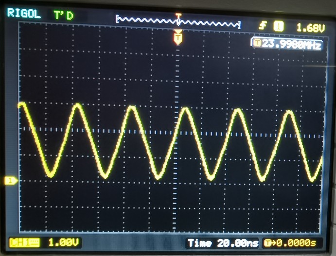

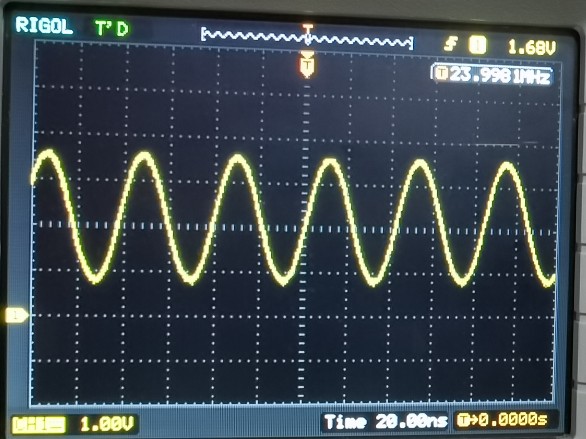

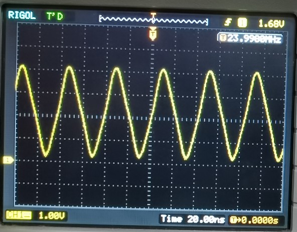

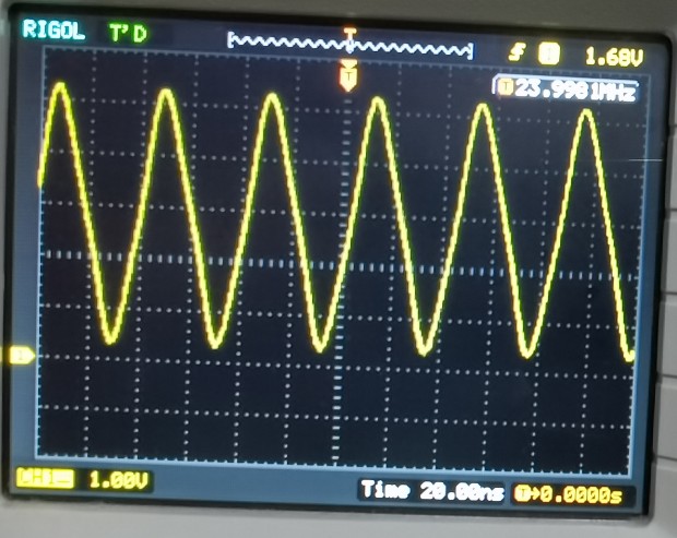

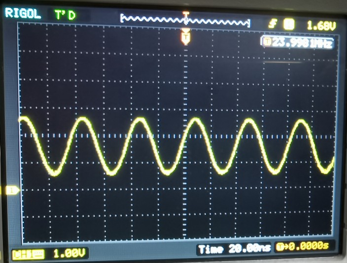

下面是STC8系列高速晶振的震荡波形,测试的24MHz。
使用示波器型号:普源DS1102E双通道,1GHz采样,100MHz带宽。
我没有高频探头,使用的是通用100MHz探头X10档,输入电阻10M欧,输入电容15pF(电容表实测26pF误差5%)。
外部晶振使用24MHz无源晶振。分别测量3.0V、4.0V、5.0V供电时的晶振输入输出波形,见下面贴图。
由于频率较高,探头的输入电容可能会导致波形衰减。
3.0V供电,输入端波形峰峰值为 0.5V~2.7V,输出端波形峰峰值为 0.1V~3.0V。
4.0V供电,输入端波形峰峰值为 0.8V~3.6V,输出端波形峰峰值为 0.2V~4.2V。
5.0V供电,输入端波形峰峰值为 1.0V~4.4V,输出端波形峰峰值为 0.3V~5.3V。
可见,震荡强度比较强,幅度比较大。
                   3.0V供电,输入端波形                                                                                        3.0V供电,输出端波形
                   4.0V供电,输入端波形                                                                                        4.0V供电,输出端波形
                   5.0V供电,输入端波形                                                                                        5.0V供电,输出端波形

发表于 2024-1-30 22:28:28 | 显示全部楼层

发表于 2024-2-4 17:11:07 | 显示全部楼层
我在stc32g上用的32.768khz晶振实测是32.770khz,正常吗。示波器能显示3位,不是四舍五入了。
正常的,晶振两端电容会影响频率,会有1~2Hz的误差。 示波器探头有电容,会微小影响实际频率。示波器的测量精度也可能不会很高。  详情 回复 发表于 2024-2-4 17:51

发表于 2024-2-4 17:24:34 | 显示全部楼层
跟 MCU 没关系,梁工手头上的:
外部晶振,外部示波器测试的,反应的外部实际水平

 楼主| 发表于 2024-2-4 17:51:54 | 显示全部楼层
Snapd*** 发表于 2024-2-4 17:11
我在stc32g上用的32.768khz晶振实测是32.770khz,正常吗。示波器能显示3位,不是四舍五入了。 ...
用MCLKO输出再测频率呢  发表于 2024-2-4 21:16
