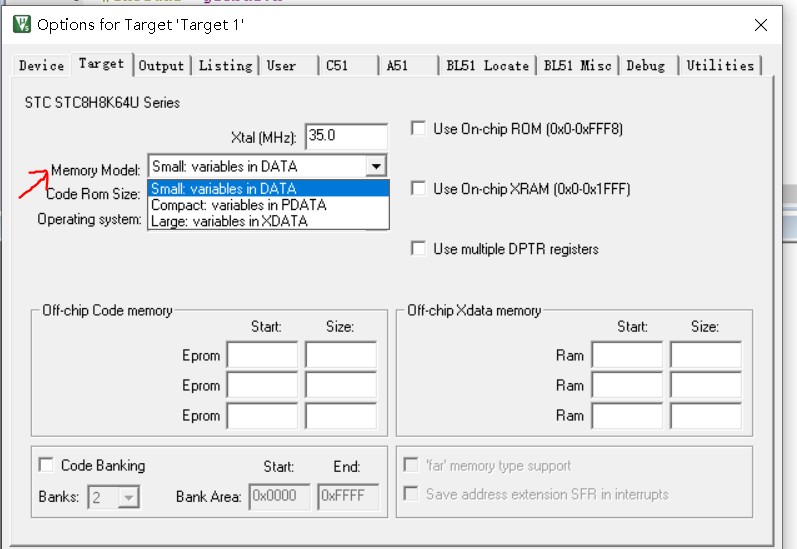

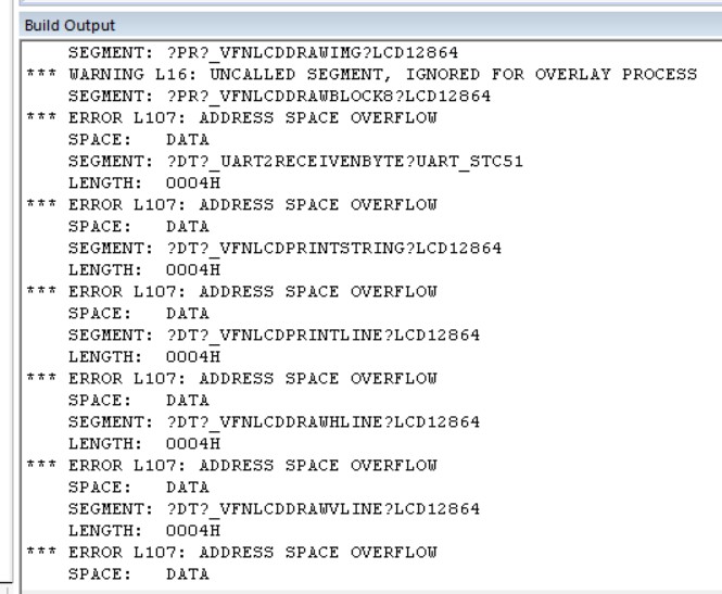

做项目过程中遇到一个编译问题,用的MCU:stc8h8k64u,使用keil5编译,出现代码空间不够,编译失败,如下图所示:

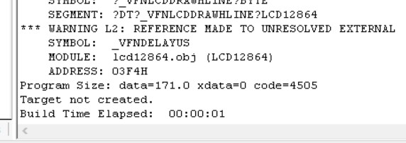

编译后的代码量如下图所示:
知道一种解决办法是修改编译选项,Memory Model,默认是第一个选项small,改成后面两个就可以编译通过;但是不知道这种方法是否是最优解决办法,
所以请教下大家这个问题:这种解决方法是否最优,是否有更好的办法。

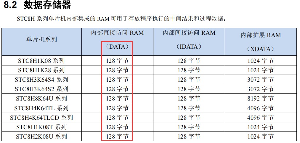

发表于 2023-11-3 15:31:51 | 显示全部楼层
lyz*** 发表于 2023-11-3 15:21
4*4数组加code属性后,data减少,但还是超出的
默认 data 空间超过128字节就会报错
将一些数组,不常用的变量,加 xdata 关键字,定义到 xdata 空间
例如: unsigned char xdata buf[128];
发表于 2023-11-3 15:41:07 | 显示全部楼层
基本都是单个的变量,也只能加xdata关键字?
默认data空间有限,多出的变量需要定义到xdata空间。  发表于 2023-11-3 16:18

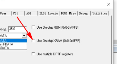

发表于 2023-11-3 16:24:06 | 显示全部楼层
这个勾上就可以了吧
发表于 2023-11-3 16:37:28 | 显示全部楼层
aho*** 发表于 2023-11-3 16:24
这个勾上就可以了吧
貌似不行哦,一样的效果
