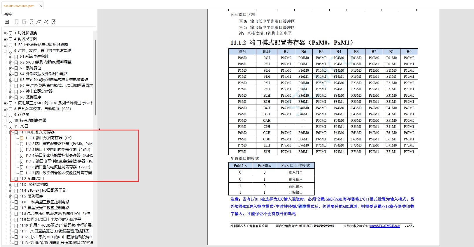

发表于 2023-11-4 09:44:36 | 显示全部楼层
您可以更新一下数据手册   仔细看一下  I/O配置是否需要调整
https://www.stcaimcu.com/forum.p ... jk4NzQyMDY4fDF8OTg2

发表于 2023-11-4 09:45:16 | 显示全部楼层
https://www.stcaimcu.com/forum.php?mod=at ...
好的,谢谢
