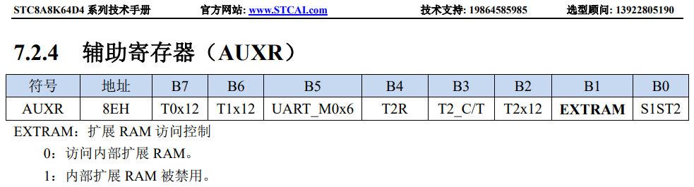

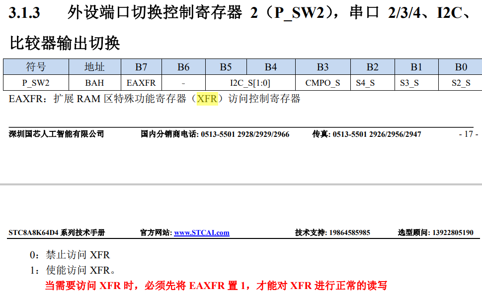

发表于 2022-12-26 10:07:26 | 显示全部楼层
这个位也打开,不要关
 楼主| 发表于 2022-12-26 10:13:54 | 显示全部楼层
神*** 发表于 2022-12-26 10:07
这个位也打开,不要关
嗯嗯  是 EXTRAM 还是 EAXFR呢
 楼主| 发表于 2022-12-26 10:15:18 | 显示全部楼层
神*** 发表于 2022-12-26 10:06
我目前使用的是STC8A8K64S4D4芯片====STC8A8K64D4 ?
嗯嗯  芯片丝印是STC8A8K64D4呢  不太清楚是否等价
 楼主| 发表于 2022-12-26 10:32:03 | 显示全部楼层
这个位也打开,不要关
看来下手册
EAXFR这个位是用于访问扩展RAM区域特殊功能寄存器的时候才需要打开
我现在使用内存管理要用到这些特殊功能寄存器么
