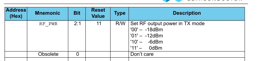

发表于 2025-3-25 23:40:38 | 显示全部楼层
电子DI*** 发表于 2023-11-9 14:12
正好试试是不是兼容的
百分之99.9%兼容,唯一有一点是寄存器地址0x06 设置发射功率略有不同
