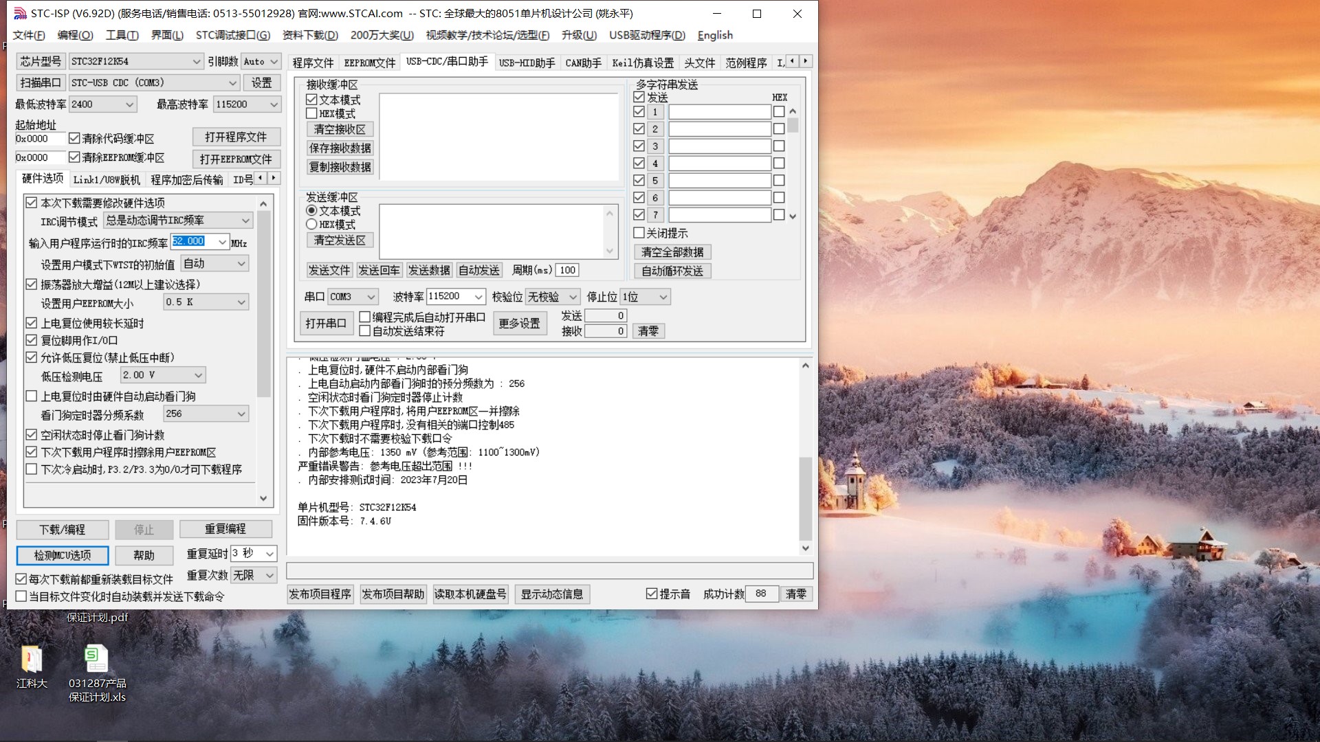

各位大佬请问这是怎么回事?

正在检测目标单片机 ...
  单片机型号: STC32F12K54
  固件版本号: 7.4.6U
当前芯片的硬件选项为:
  . 系统ISP工作频率: 24.000MHz
  . 内部IRC振荡器的频率: 52.000MHz
  . 掉电唤醒定时器的频率: 34.550KHz
  . 振荡器放大增益使能
  . 用户EEPROM大小被设置为 215 K
  . P3.2和P3.3与下次下载无关
  . 上电复位时增加额外的复位延时
  . 复位引脚仍为复位脚
  . 检测到低压时不复位,可产生低压中断
  . 低压检测门槛电压 : 2.00 V
  . 上电复位时,硬件不启动内部看门狗
  . 上电自动启动内部看门狗时的预分频数为 : 256
  . 空闲状态时看门狗定时器停止计数
  . 下次下载用户程序时,将用户EEPROM区一并擦除
  . 下次下载用户程序时,没有相关的端口控制485
  . 下次下载时不需要校验下载口令
  . 内部参考电压: 1350 mV (参考范围: 1100~1300mV)
  严重错误警告: 参考电压超出范围 !!!
  . 内部安排测试时间: 2023年7月20日
  单片机型号: STC32F12K54
  固件版本号: 7.4.6U
