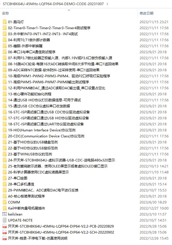

 楼主| 发表于 2023-12-15 22:05:40 | 显示全部楼层
一个完整的实验箱的配套演示程序,为何还要 买洞洞板自己焊 ?
