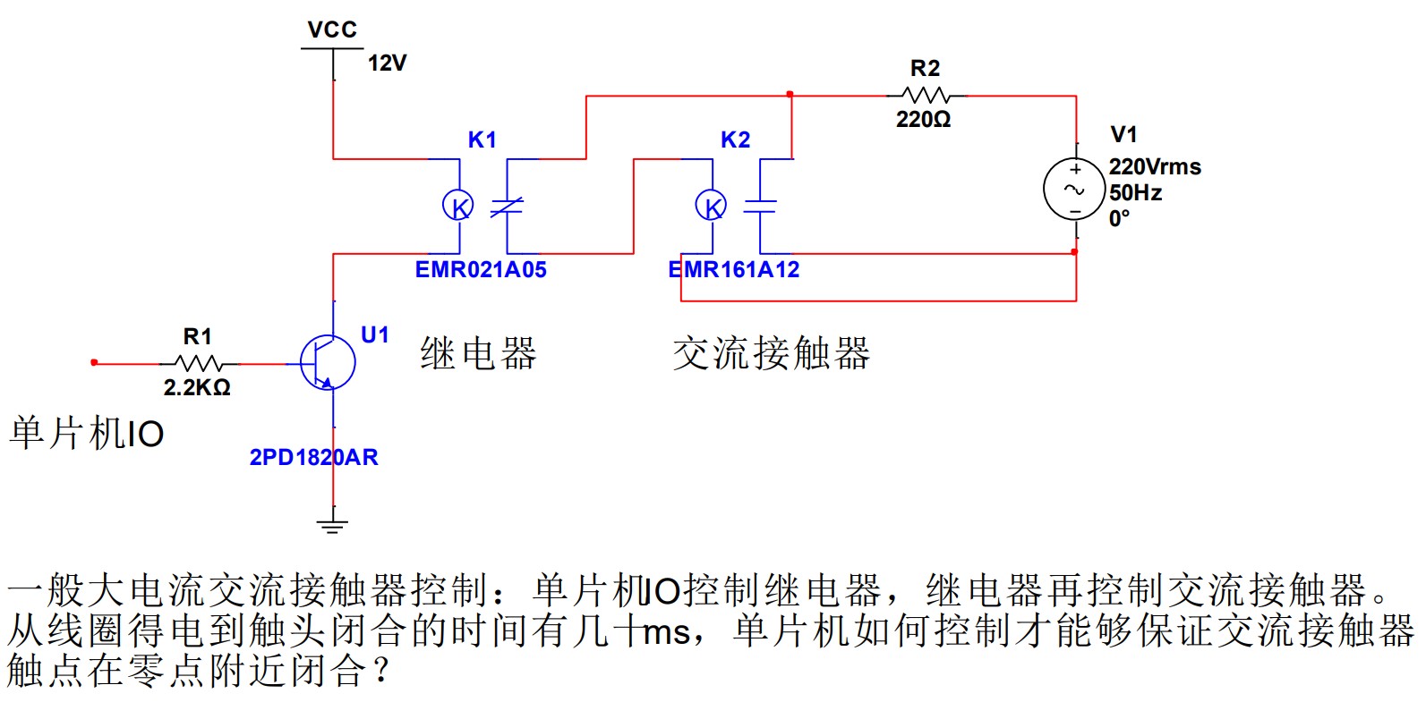

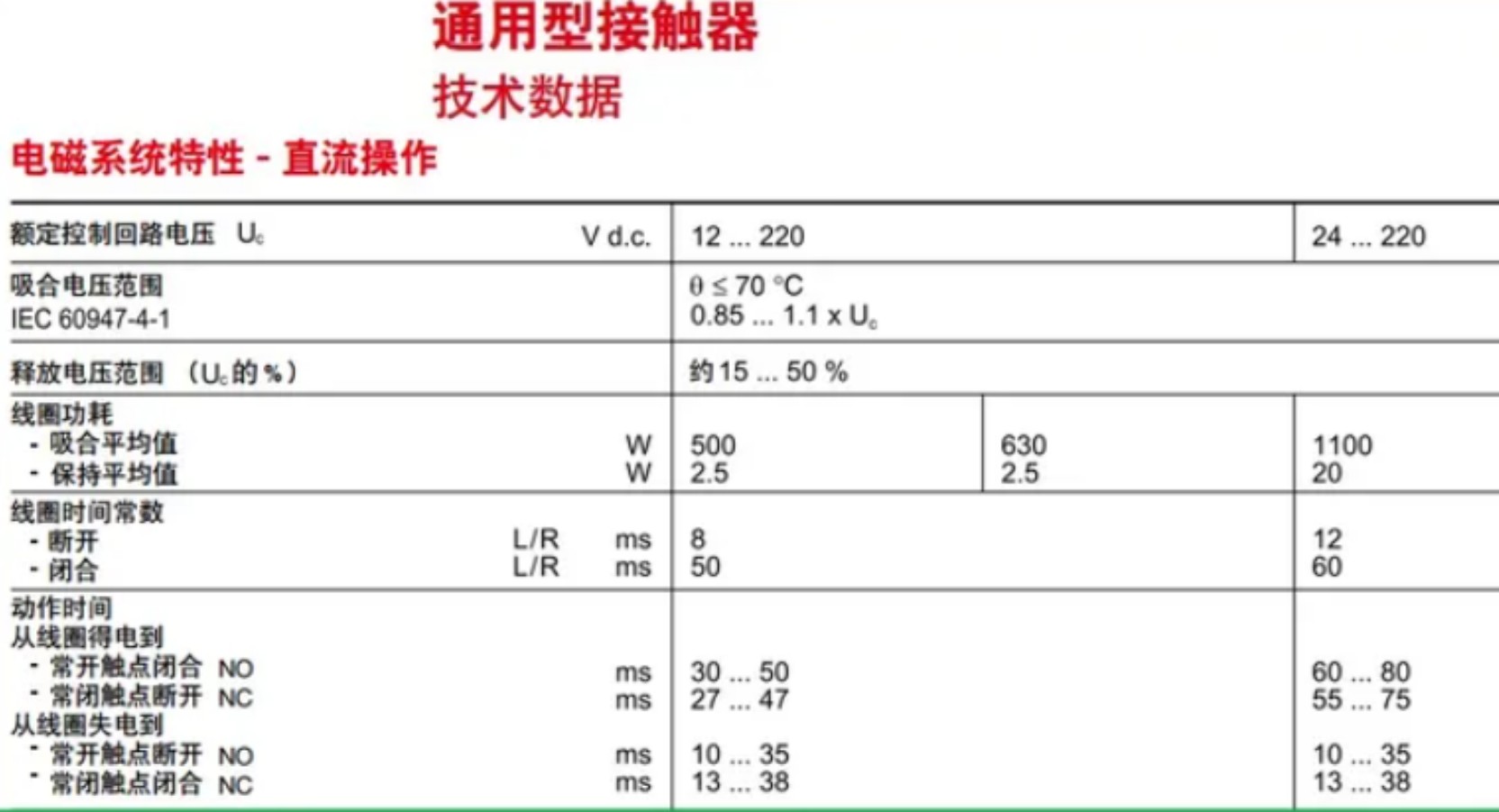

楼主,请教一下大电流继电器过零接通。50HZ交流电两个过零点的时间只有10ms,0到最大电压只有5ms,一般大电流交流接触器控制:单片机IO控制继电器,继电器再控制交流接触器。
从线圈得电到触头闭合的时间有几十ms,单片机如何控制才能够保证交流接触器触点在零点附近闭合?

线圈驱动类继电器(包括接触器)从线圈通电到触点吸合需要一定的时间,并且同一型号、同一批次,其吸合时间还都有偏差,建议的方法是:测试几十个样品的通电到吸合时间,求平均值,作为本批次的吸合时间。 单片机检  详情 回复 发表于 2023-11-20 11:06
单片机检测过0点,然后控制通电时间,具体举例:
平均吸合时间为27ms,则过0点后,给定时器3ms定时,定时器中断允许高优先级,中断时间到,中断程序里驱动继电器,27ms后触点接通,这样就是过0后30ms接通。
继电器过0接通只能是大概的,会有点误差,没办法的,如果继电器有多组触点,可以用一组触点检测吸合时间,动态调整。

感谢梁工的回复,这种方法误差太大,可行性不高。
继电器本来就是如此的,想精确控制很难的,但是在工程上是很好的方法,我至少用了20年,还是可以的,极大减小过浪涌导致的触点黏连。 其实合格的电磁继电器(包括接触器)是能够忍受很大的冲击电流的,以前使用都不  详情 回复 发表于 2023-11-20 15:39
其实合格的电磁继电器(包括接触器)是能够忍受很大的冲击电流的,以前使用都不用考虑过0的问题。

有没有考虑过使用双向可控硅做继电器过零导通,就是用双向可控硅与继电器输出触点并联,过零时同时接通双向可控硅和继电器,双向可控硅立即导通,几十ms后继电器触点导通,50ms后关闭双向可控硅。
关闭继电器时,同时接通双向可控硅,50ms后再关闭双向可控硅。这样就可以做到继电器过零导通。双向可控硅开关过程中只导通了几十ms只需要很小散热片就行。

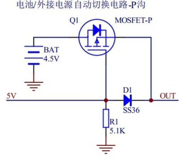

神*** 发表于 2023-11-19 14:14
梁工给的这个【2组电源自动切换】电路很有实用价值

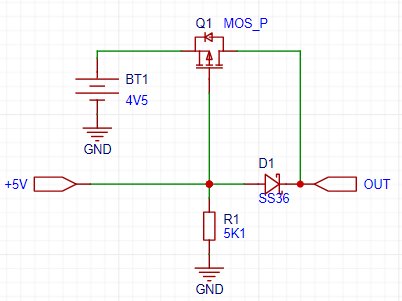

楼主,您提供的第一幅图中的MOS管是不是装反了?因为这样装的话,MOS管未导通时,电池也是可以通过MOS管内的二极管给后级供电。我画的图这样是不是对的?
您提供的图
您提供的图
是不是应该这样?
是不是应该这样?
你的图是不对的,我的图是对的。 要明白MOSFET的原理,首先要对MOSFET的工作原理要明白透彻。 回到我的电路。 外接5V没接,则P-MOSFET因为GS电压为-4.5V,所以导通,压降很小(一般低压P-MOSFET通阻在100mR以内)。  详情 回复 发表于 2023-11-29 12:01
