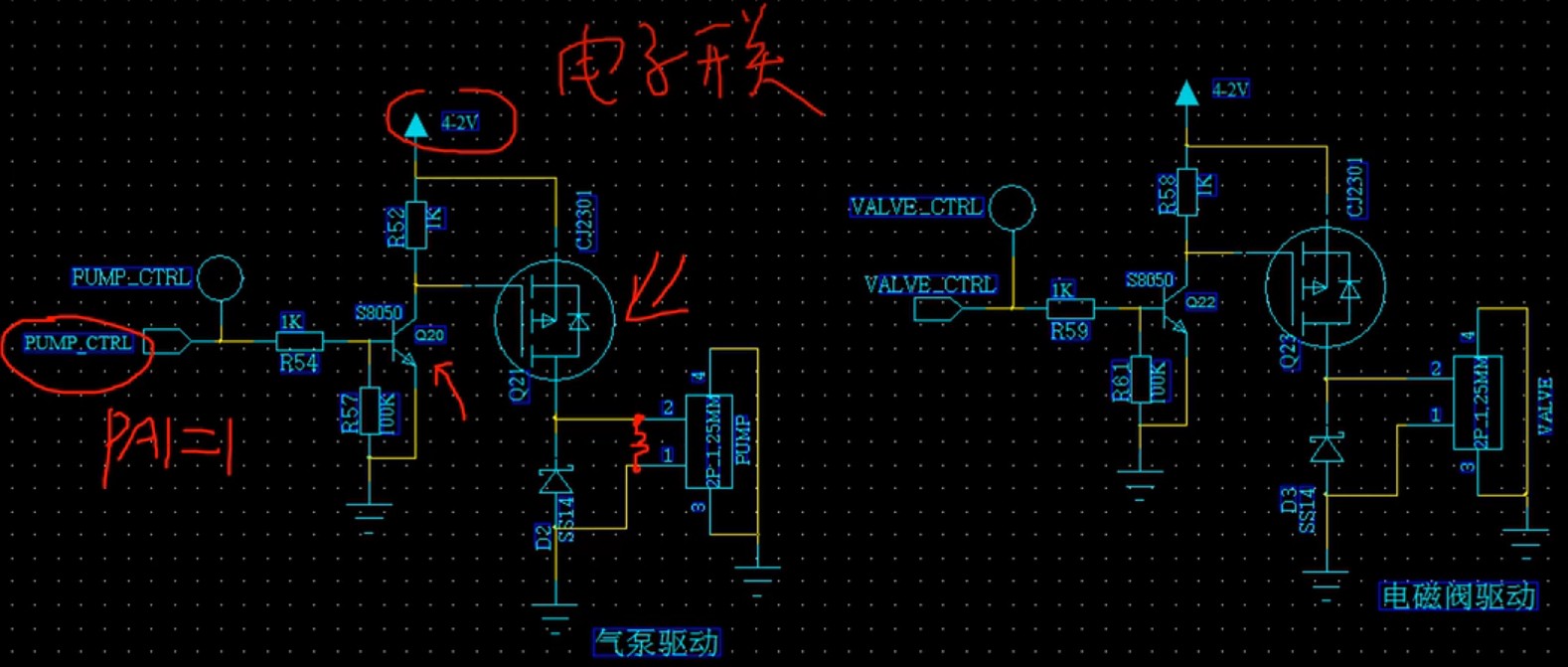

 楼主| 发表于 2023-11-19 14:14:32 | 显示全部楼层
梁工给的这个【2组电源自动切换】电路很有实用价值
网上也有大量的这类实用线路图
