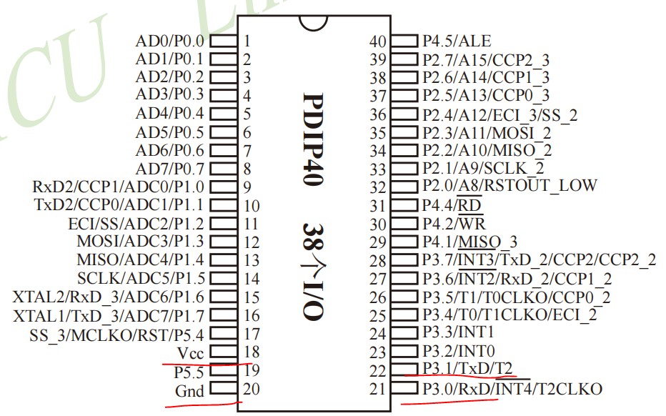

请问U8W烧录器上面的DIP40烧录座支持所有型号吗?
因为看到相同封装不同的型号的引脚定义不同,包括电源引脚的位置,TXD/RXD引脚的位置。这样的情况插上去都能正常烧录程序吗?

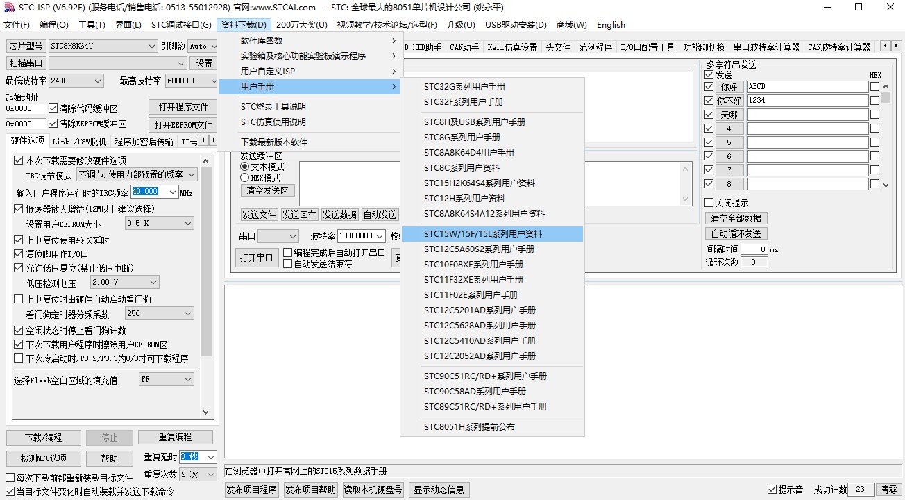

发表于 2023-11-1 21:18:41 | 显示全部楼层
可以,见STC15系列数据手册

发表于 2023-11-1 21:34:37 | 显示全部楼层
上面贴的图一个是STC89系列的,一个是STC15系列的,因为引脚的位置不同所以担心是不是兼容的; 如果是都可以的话,那应该是编程器会根据不同的型号来切换烧录座各引脚的定义和单片机去匹配的吧?

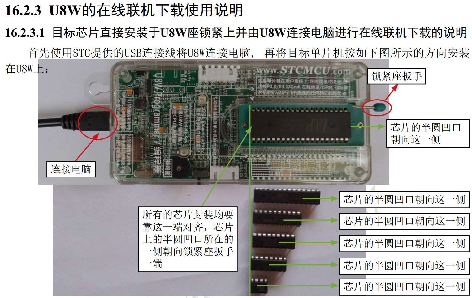

发表于 2023-11-2 18:52:19 | 显示全部楼层
是智能的
