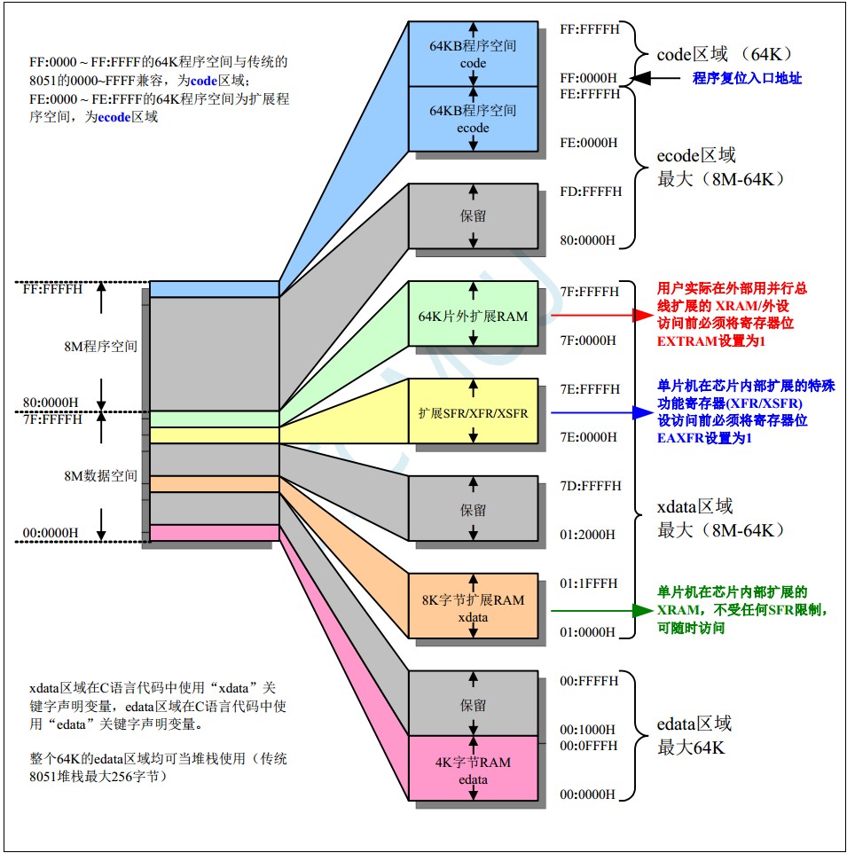

stc32g最大能扩展多大的内存
50
1276
5513
5513
发表于 2023-11-1 07:24:31 | 显示全部楼层
硬件直接外接 RAM 64K.
由于目前 8051H系列的 最高位地址(Bit19-Bit16) 未向外引出,  只能通过 像 C51那样, 用 IO端口模拟片选使能, 可任意扩大 64K RAM x N倍
目前 8051U系列也不支持 使用 RAM 运行 程序

STC32G系列,目前设计余量是 【8M字节数据 RAM + 8M字节程序空间】
===地址从24位改成32位或以上很容易扩容
===数据总线是32位的,要改成16位/8位很难
32位的速度更快,可以用2片16位的扩展成32位宽度  详情 回复 发表于 2024-1-18 10:45

希望下批次, 80251H系列有型号, 把最高位地址(Bit19-Bit16) 向外引出,  否则, 所有的号称 "设计余量是 【8M字节数据 RAM + 8M字节程序空间】" 都是空的!
特别想在 XRAM 中运行程序.

性质不一样, 高位地址线如引出,就能在扩展的 XRAM 中,  随时装载运行程序.
47
