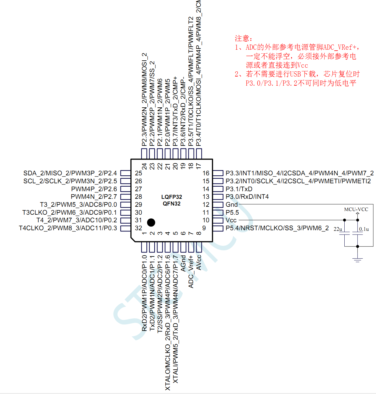

2.问题点:引脚唤醒,高电平或低电平唤醒;
3.硬件唤醒使用引脚:P1.2,正常工作时此引脚用作ADC功能;
因电路设计P1.2引脚除用作ADC功能外,在程序休眠后还需用作休眠唤醒;因型号限制,此脚不能用外中断唤醒休眠,只能用T2唤醒,所以我在写了一段程序,但引脚不具备唤醒功能,请各位老师帮忙看看,谢谢。

发表于 2023-11-1 11:47:31 | 显示全部楼层
我用库函数例程包里的串口收发例子测了一下,没什么问题。
按照你的方式串口1使用定时器2作为波特率发生器,休眠前开启定时器2中断,唤醒后关闭中断
  1.         delay_ms(100);
  2.         printf("MCU Sleep!\r\n");
  3.         P1_MODE_IO_PU(GPIO_Pin_2);
  4.         Timer2_Stop();
  5.         Timer2_Interrupt(ENABLE);
  6.         PCON = 0x02;  //进入休眠;
  7.         _nop_();
  8.         _nop_();
  9.         _nop_();
  10.         _nop_();
  11.         _nop_();
  12.         _nop_();
  13.         _nop_();
  14.         P1_MODE_IN_HIZ(GPIO_Pin_2);
  15.         Timer2_Run(ENABLE);
  16.         Timer2_Interrupt(DISABLE);
  17.         printf("MCU Wakeup!\r\n");
通过拉低P1.2口可以唤醒MCU
附件是我的测试程序,请参考。
