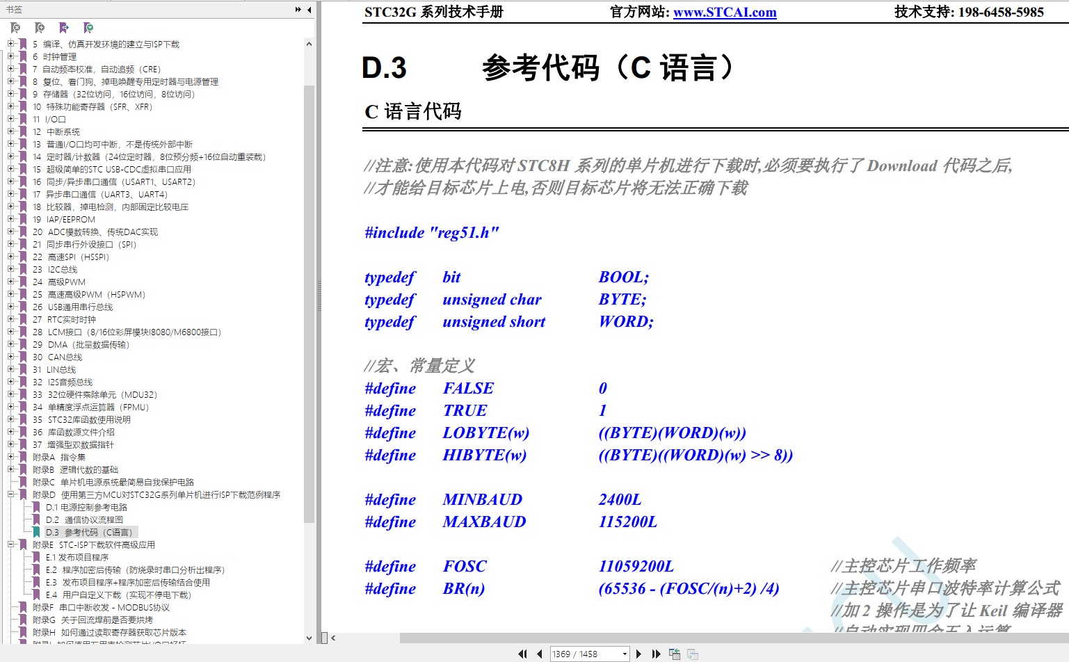

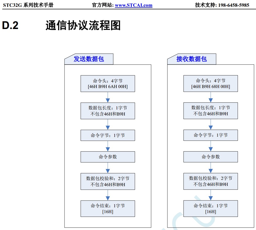

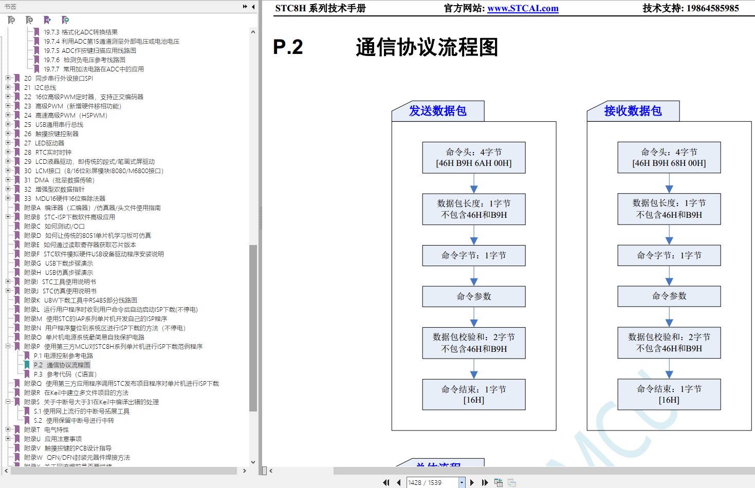

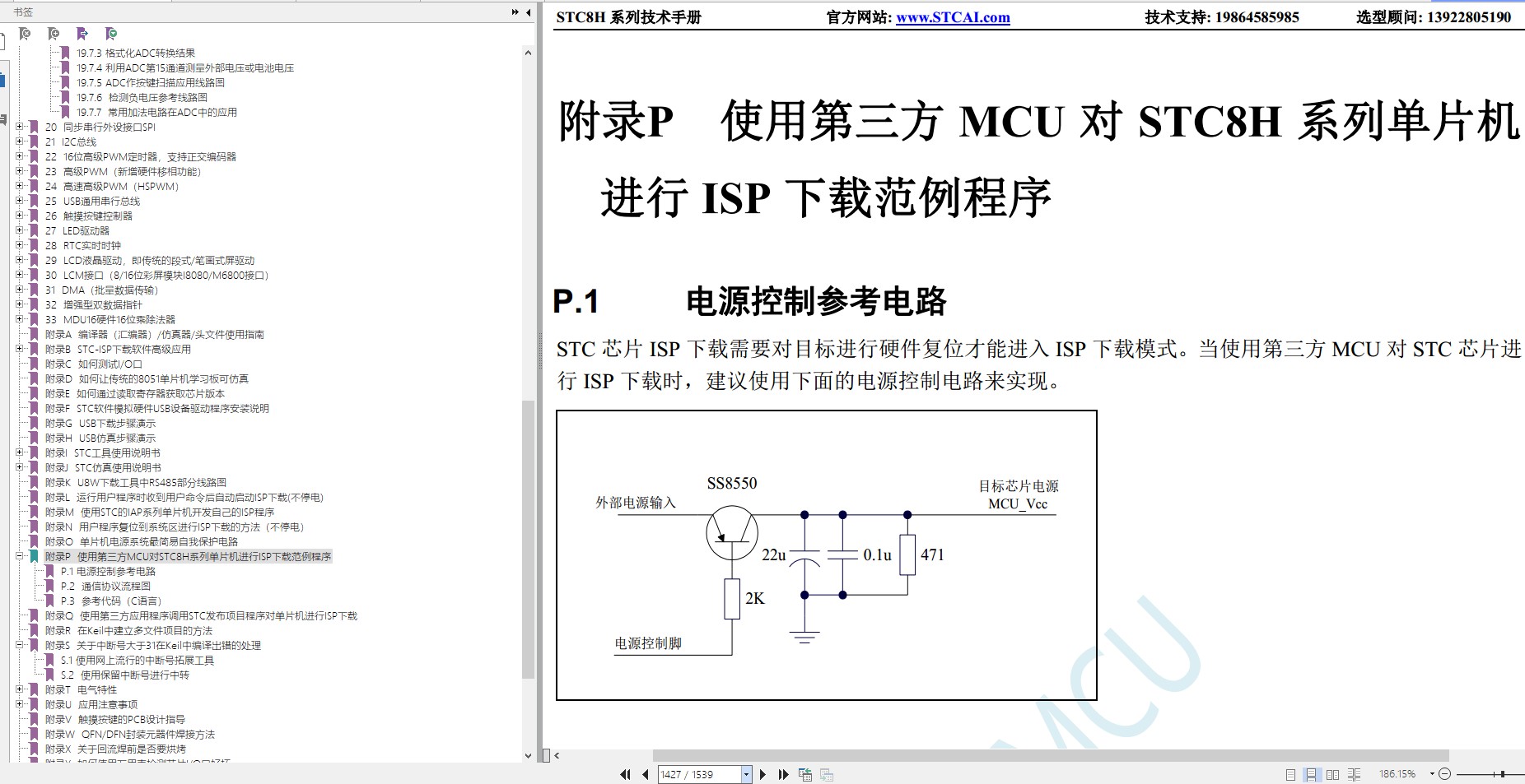

发表于 2023-10-31 11:19:56 | 显示全部楼层
STC-ISP 要跑 Linux 先 用虚拟机运行,工作量大
但 STC8H8K64U/STC32G12K128的烧录协议是开放的,大家可以先搭个简单的
