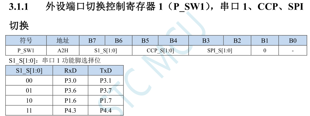

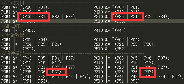

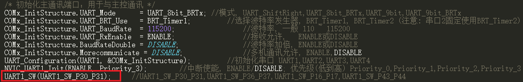

去掉P37串口1可以正常使用 加上P37 串口1无法接收但是能发送 求助
P30 P31 P37
P30 P31 P37
切换寄存器
切换寄存器

 楼主| 发表于 2023-10-31 13:40:16 | 显示全部楼层
P37跟P11是一样的 不过已经切换了还是不行是为什么

 楼主| 发表于 2023-11-1 09:01:10 | 显示全部楼层
P37设置成准双向口时,串口1的RX不受影响
P37设置成推挽输出时,串口1的RX无法使用
