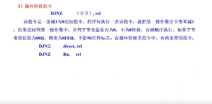

10月11日笔记,汇编指令二(位操作/控制转移)
简直是值得了,很久没有去接触汇编指令,这次又跟着老师再复习一遍。
位操作指令以位为处理对象,分别完成位传送、位状态控制、位逻辑操作、位条件转移等功能,共有17条。

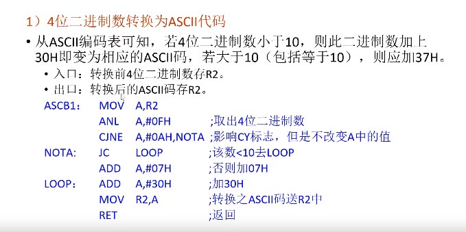

11月12日  汇编语言程序设计的一般步骤和基本框架
周末,在家多学习了两节课。经过前面的两节基础汇编语言的学习,
加深了对汇编语言的理解,更方便我们进行程序设计
当然,这个编成思路可以延伸至C语言程序设计中。
程序是指令的有序集合。编写一个功能完善的、完整的程序,正确性是最主要的,但整个程序占内存的空问大小、每条指令的功能、长度.执行速度等都要考虑,尽可能使其优化。
一个完善的系统设计应该具有设计方案正确、程序结构规范等基本性质,这不仅给程序的设计和调试带来方便,加速调试过程,而且有益于程序的维护和升级。
汇编语言程序设计的一般步骤
分析课题,确定算法或解题思路
根据算法或思路画出流程图
根据算法要求分配资源,包括内部RAM、定时器、中断等资源的分配。
根据流程编写程序
上机调试,修改并完成源程序。

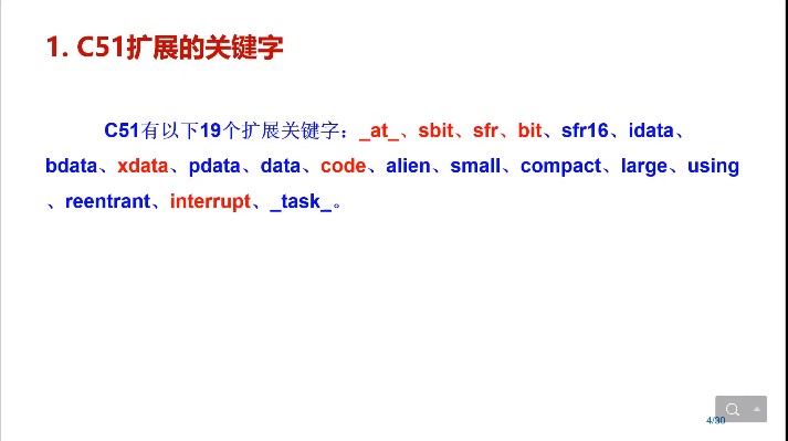

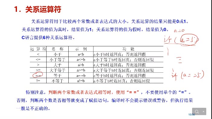

11月13日,第十一集 单片机C语言程序设计导入一
终于到C程序了,汇编学习起来真烧脑。
这节课主要了解:
1、C51对ANSIC的扩展
2、单片机C语言程序中的常用运算
3、STC8H8K64U单片机C51程序框架

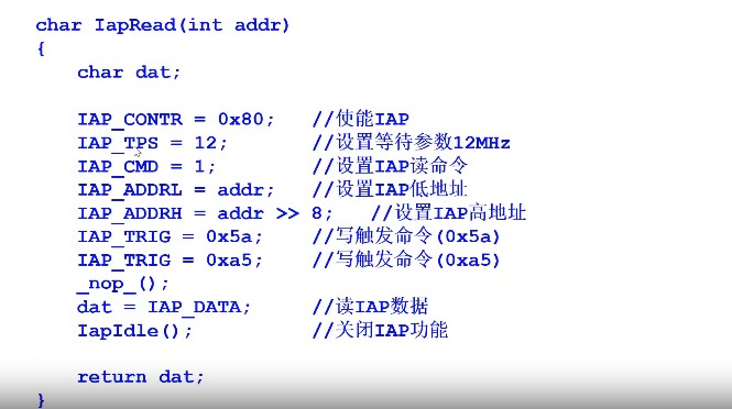

11月14日   单片机C语言程序设计导入二
想要更深刻的了解C程序学习,这部分还是需要额外的增加C程序的功底
这个很经典的LED灯闪烁的示例,更可以更改成跑马灯的程序;
这节课,老师还重点讲了E2ROM的操作。在实际中,可从0写成1。
但是要从1写成0,必须采用擦除的形式。

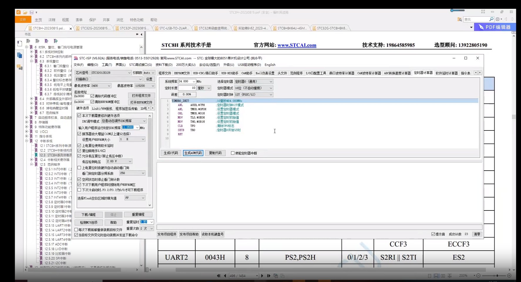

11月15日  中断原理及工作机制一
中断是在程序设计中重要功能之一
以前我们老师说的,就是你比如你拖地的时候,水开了。
就应该先去将水弄到暖瓶里,然后回来继续拖地。
哈哈哈,现在的水壶都带自动跳闸,我是不是可以不用先泡水???
中断响应流程:
请示CPU中断的请求源称为中断源;
中断源向CPU发出中断申请,CPU暂停当前工作转去处理中断源事件称为中断响应。
对整个事件的处理过程称为中断服务。
事件处理完毕CPU返回到被中断的地方称为中断返回。

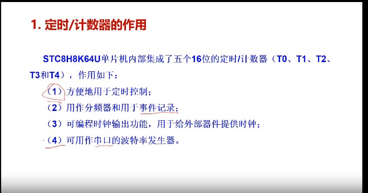

11月16日   定时器原理及STC拓展
在自动控制系统或者自动检测系统中,经常要用到定时器或者计数器,用于定时完成相关的任务,或者对外部事件进行计数,这可以通过单片机集成的定时/计数器实现。
熟悉的T0 T1,该我们上场了。
在单片机中,定时器决定了很多外部事件的响应时间。主要我们需要了解开启和关闭,以及读取寄存器的状态。

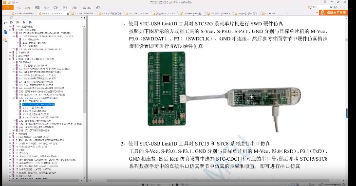

客服小姐姐已经给我安排试验箱,开心哦

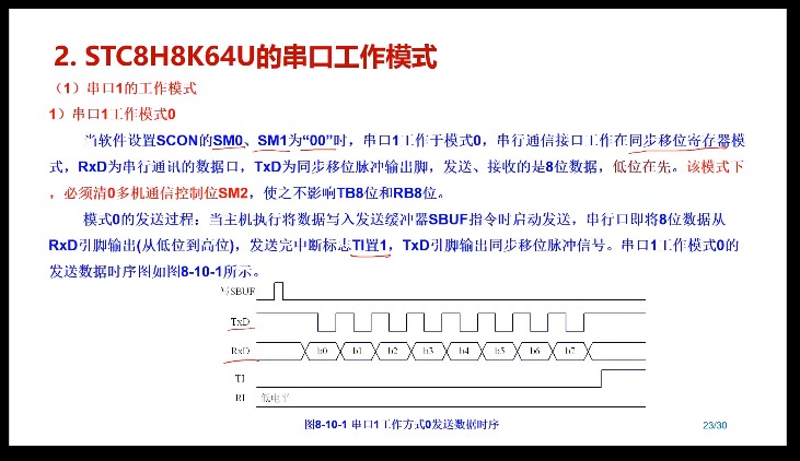

11月17日   串行口原理
平时用这个用的很少,没怎么去研究。但是这个功能在通讯中是非常重要的。
串行通讯VS并行通讯
