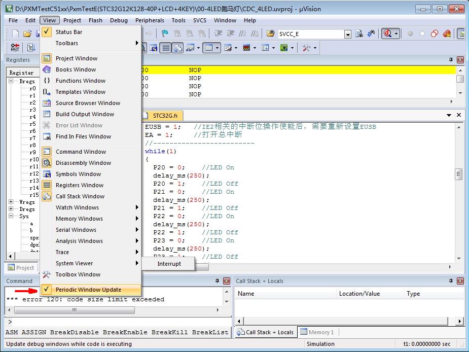

我在用link1D仿真32G12K128芯片时,全局变量的值不能实时刷新,只有在点击 stop后,全局变量的值才会刷新,请问是哪里的原因呢?谢谢

发表于 2023-10-31 08:10:18 | 显示全部楼层
进入Denug仿真调试后,在增加观察全局变量时, 把这个勾选上,试试看...

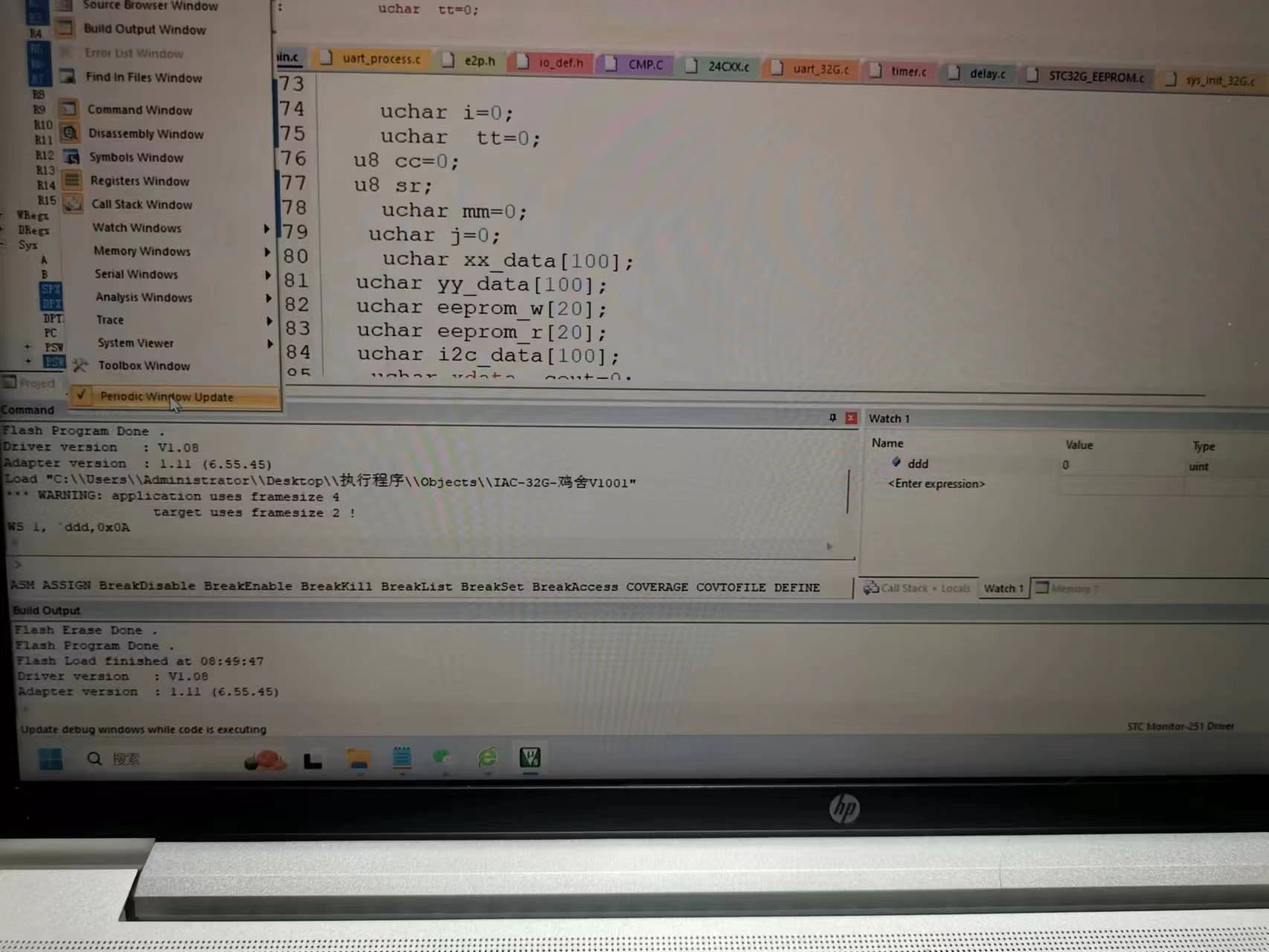

发表于 2023-10-31 08:53:00 | 显示全部楼层
这个选项已经勾上了,但是没有效果,还是需要点击stop后才能更新全局变量的值,在这里,ddd就是要监测的全局变量。

发表于 2023-10-31 09:45:41 | 显示全部楼层
zhsoli*** 发表于 2023-10-31 08:53
这个选项已经勾上了,但是没有效果,还是需要点击stop后才能更新全局变量的值,在这里,ddd就是要监测的全 ...
楼主您好,Keil设置确实就是这样的

发表于 2023-10-31 15:19:57 | 显示全部楼层
8051*** 发表于 2023-10-31 09:45
楼主您好,Keil设置确实就是这样的
谢谢,您的意思是不是keil c251软件本身就存在这个问题?

发表于 2023-10-31 15:32:56 | 显示全部楼层
估计是 KEIL C251做不到这个功能,暂时没办法
