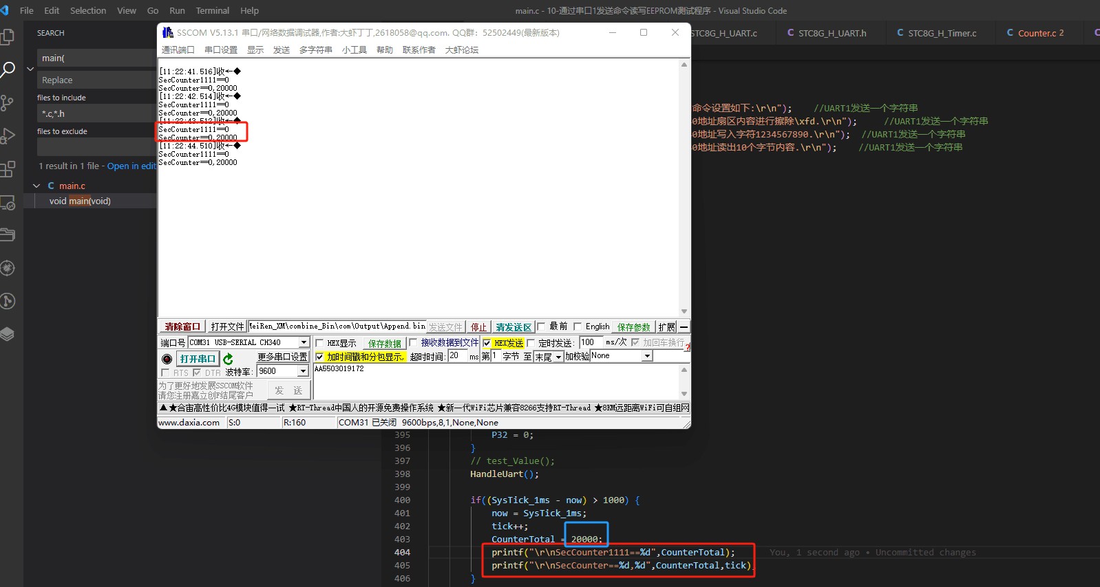

我使用的是STC8G1K08A 的芯片, 使用printf函数打印数据 ,为什么输出 的结果 不对呢。
如图所示,CounterTotal的变化 设置为20000,打印出来 的值 为什么是0?
发表于 2023-10-30 11:52:51 | 显示全部楼层
如这个工程,麻烦帮忙看看。谢谢。

keil C51 编译器使用 printf 打印数据时,
在%后面根据数据格式需要加关键字:8位"b", (默认)16位"h"或不加, 32位"l"
例如打印有符号十进制数据:
打印8位数据:%bd
打印16位数据:%hd 或者 %d
打印32位数据:%ld
