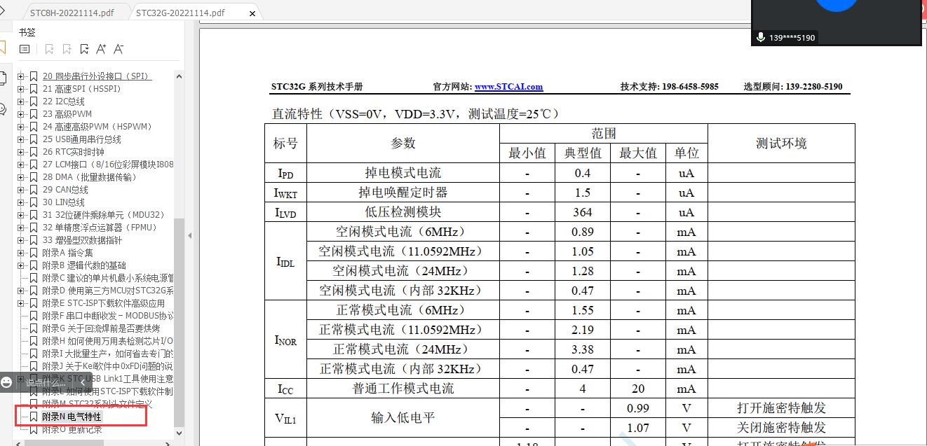

STC8/STC32G < 0.6uA

stc32f 5v下掉电电流高达36uA,stc32g是0.4uA,是规格书写错了吗?

将近100倍的差距,这个stc32F系列的低功耗不对啊,请厂家核对!规格书和实物参数!

STC32F系列只是前沿技术尝试。 尚未定型,请实际产品使用 STC32G系列
