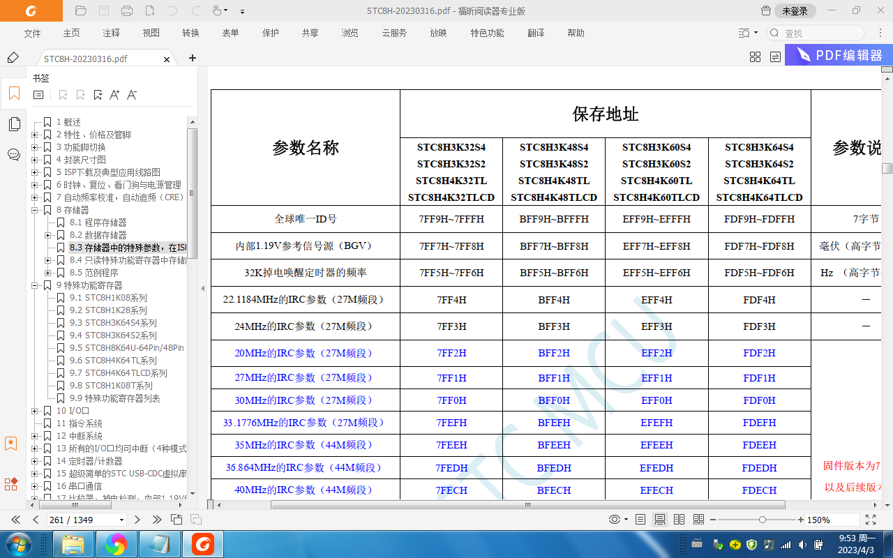

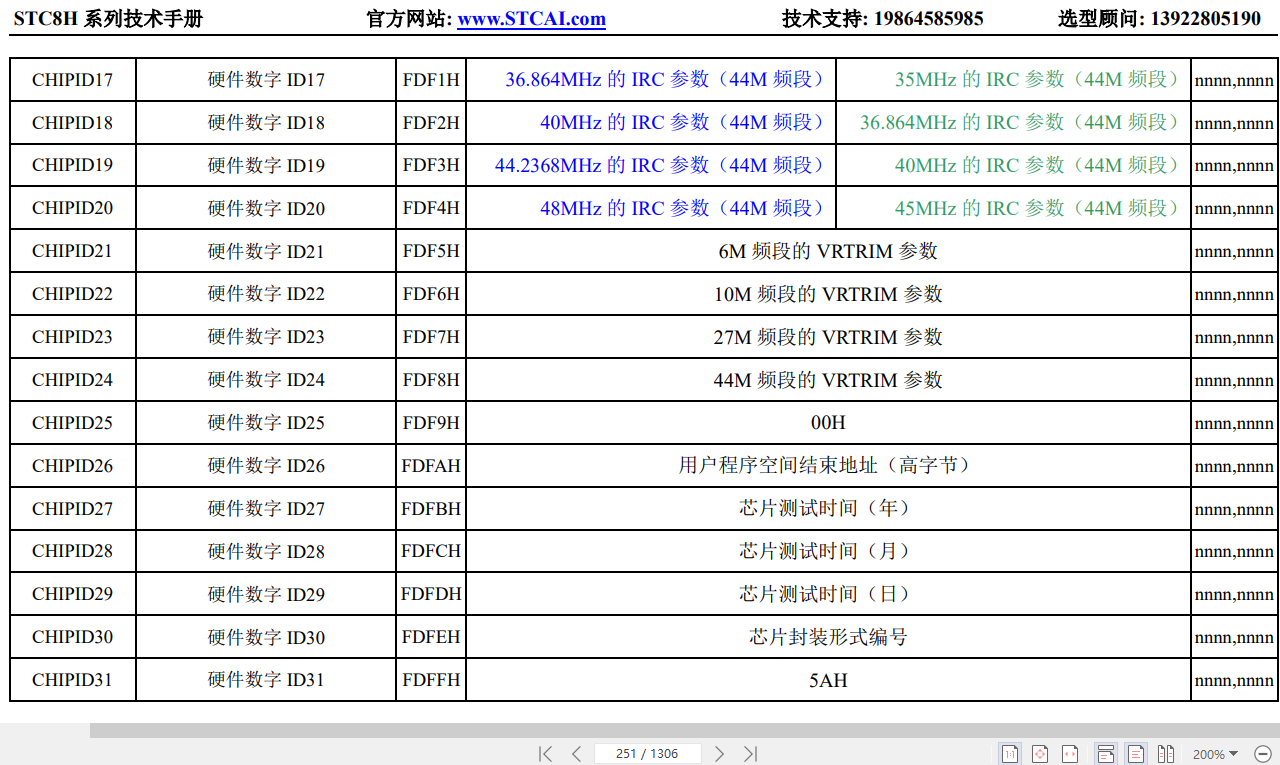

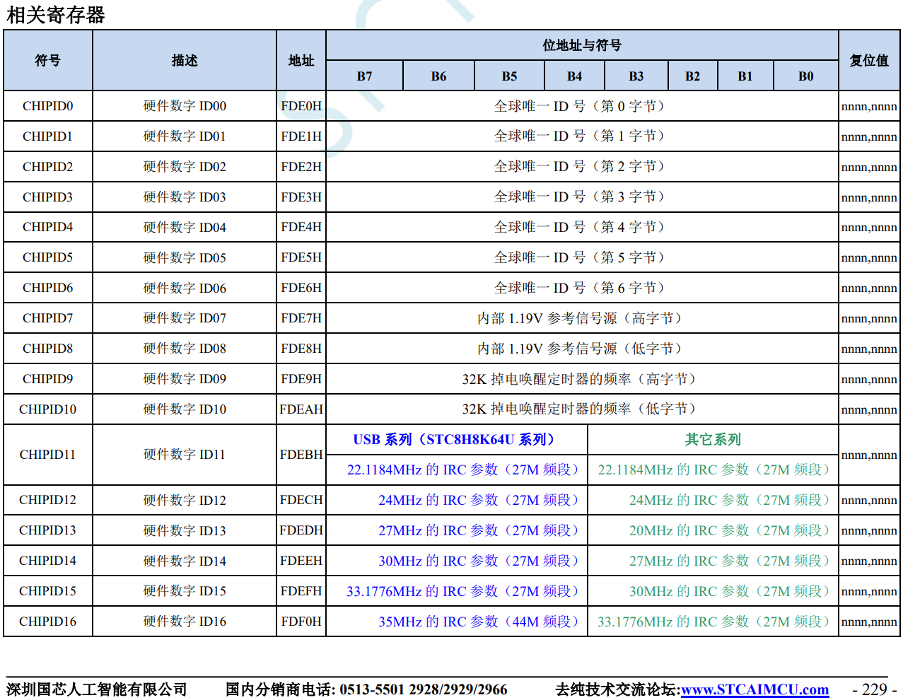

STC8H8K64U的32字节ID号及特殊参数(CHIPID)
是不是存于EEPROM的最后1K地址空间0fde0H--0fdffh,
还是另有单独的物理空间???
用户是否可以随意使用最后1K的地址空间???

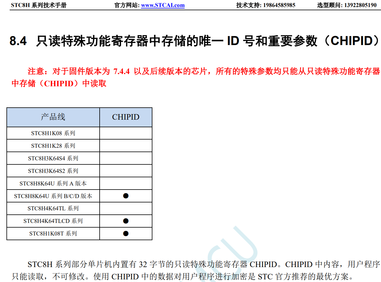

CHIPID是特殊功能寄存器,不在EEPROM或者车管内需代码区

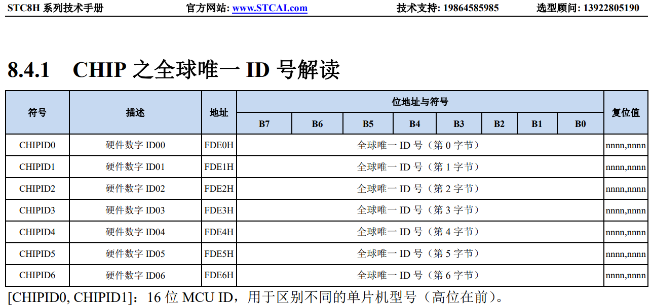

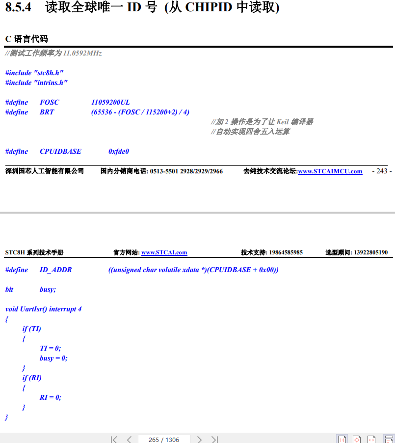

CHIP ID是安排在扩展区域的特殊功能寄存器,执行P_SW2 |= 0x80; 后,用xdata方式读取。

芯片型号STC8H3K64S2,如果自定义了eeprom,芯片的ID号该怎么读取,芯片没有CHIPID

要ID号,最好改用有 CHIPID 的 STC8A8K64D4 或 STC8H8K64U !
STC8A8K64D4===可能不需要改PCB
STC8H8K64U====必须改PCB
