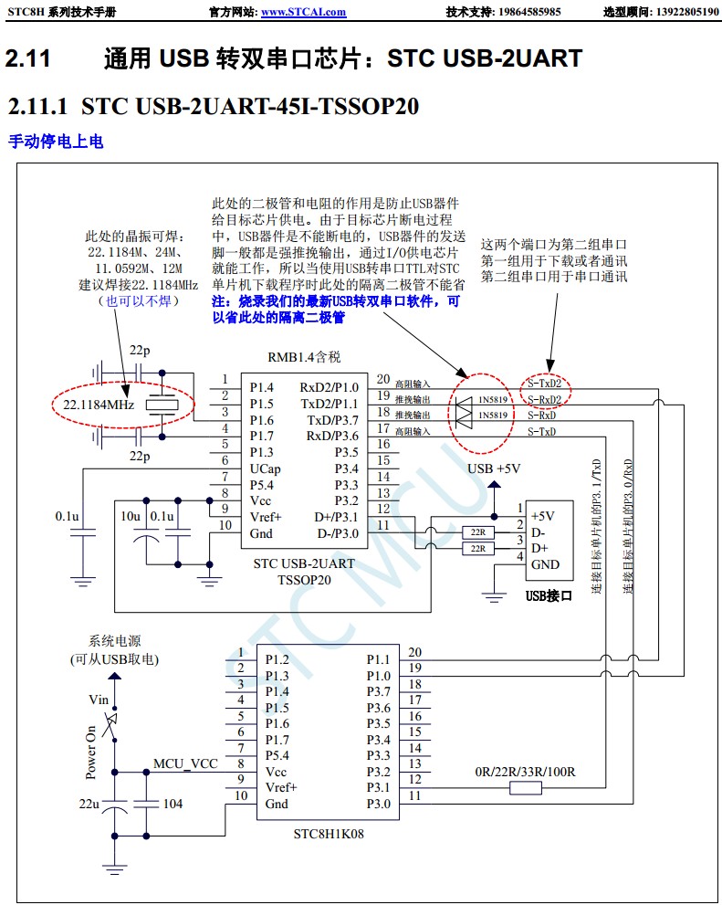

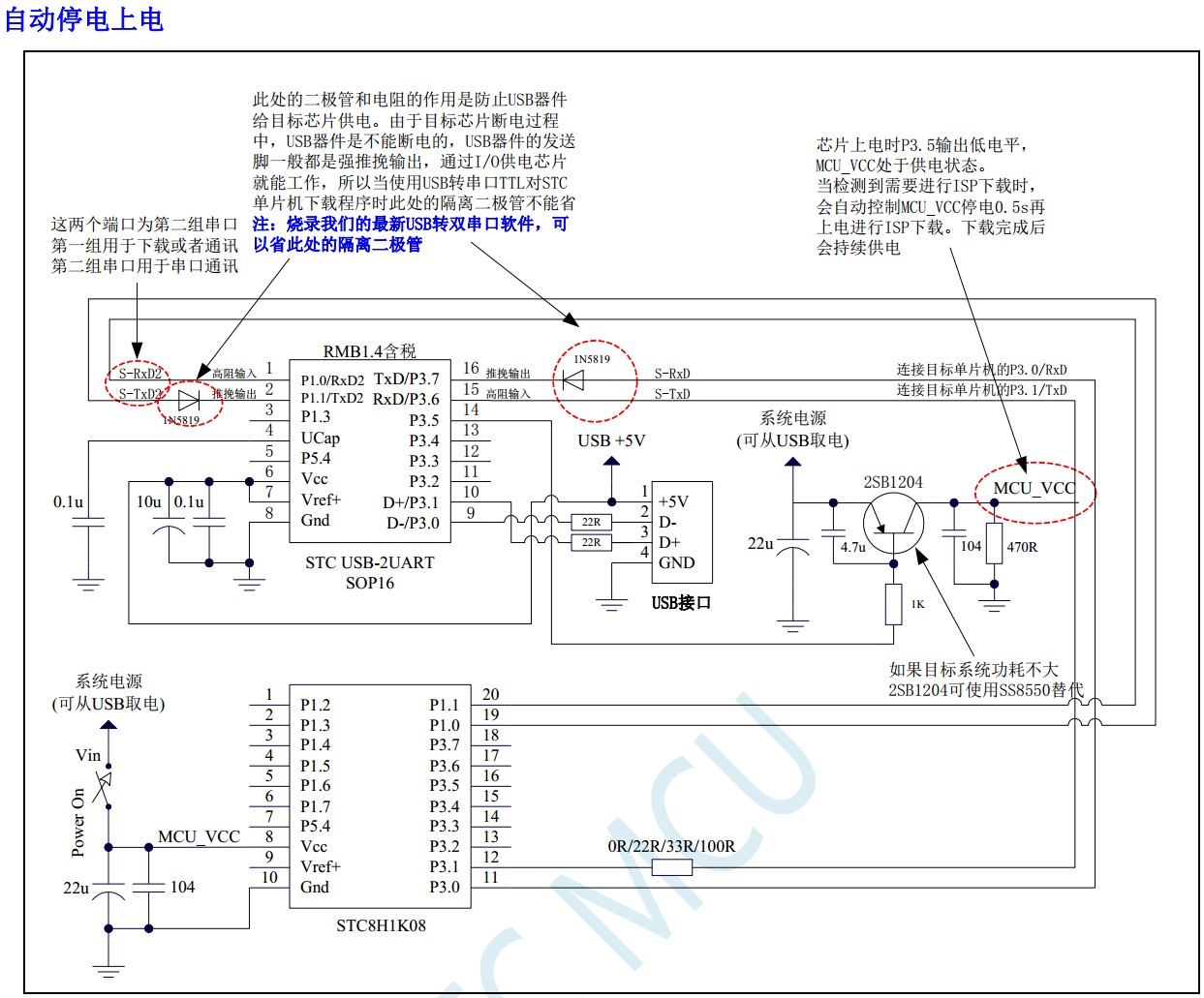

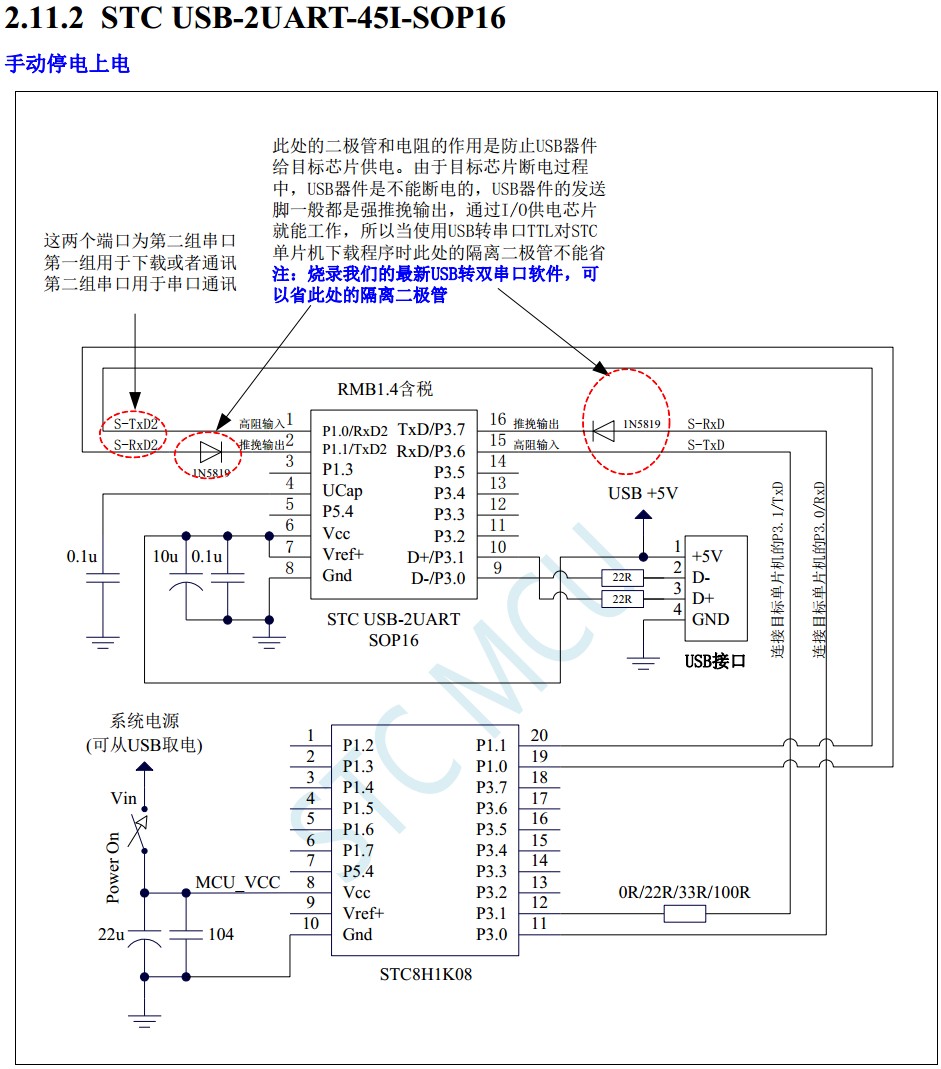

USB转双串口专用芯片图片

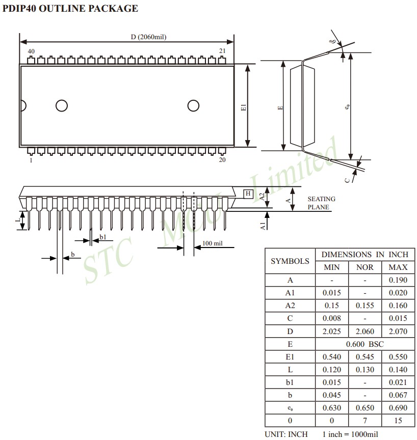

PDIP40尺寸图
1 inch = 1000mil
100mil = 2.54mm

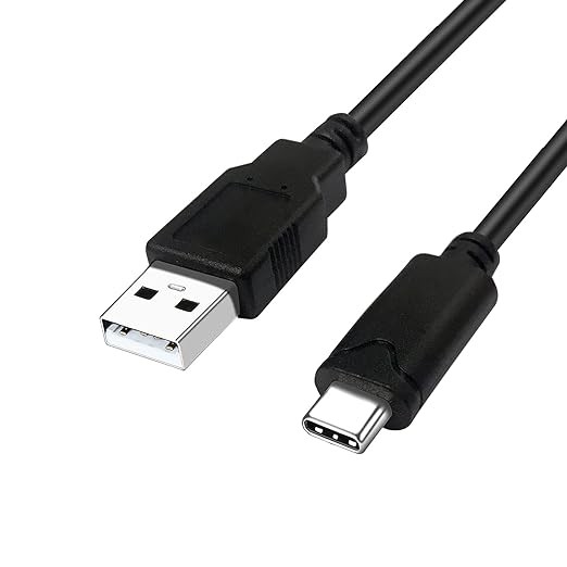

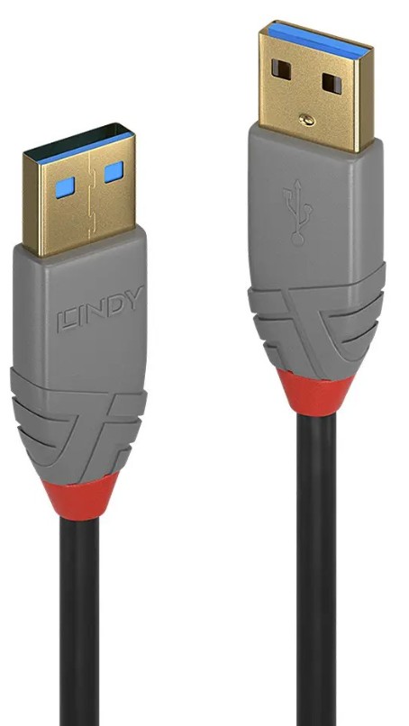

USB-TypeA 到 USB-TypeA 连接线
USB-TypeC 到 USB-TypeA 连接线
新的笔记本电脑有 【USB-TypeC】 和 【USB-TypeA】

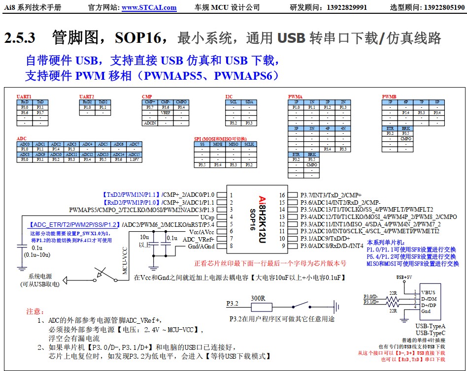

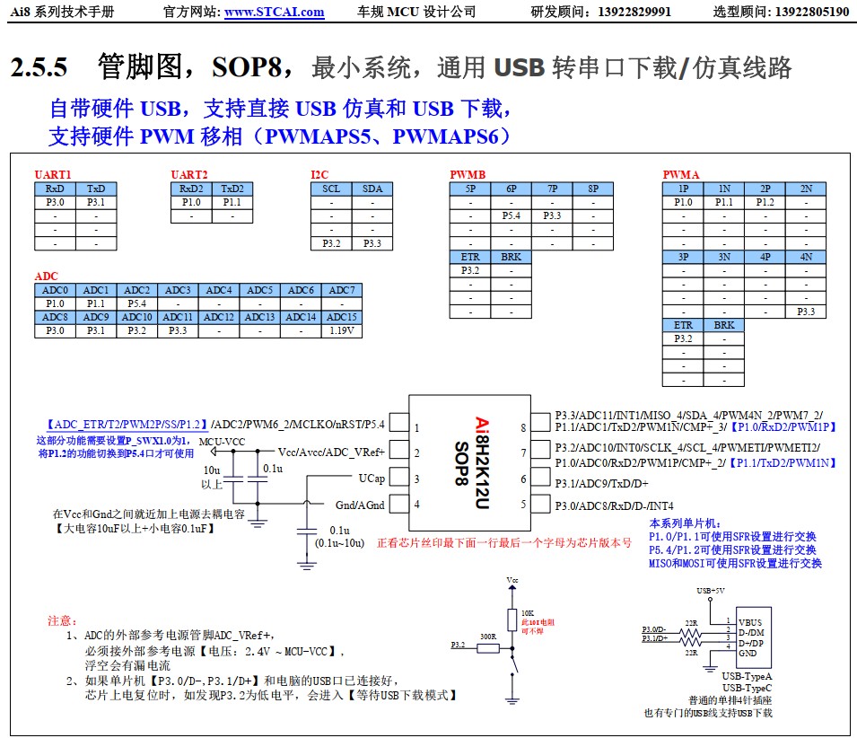

stc8g1k08a可以直接USB下载么
AI8H2K12U-SOP8, SOP16, TSSOP20 可以 USB直接下载 [attachimg]75099[/attachimg] [attachimg]75100[/attachimg] [attachimg]75102[/attachimg] [attachimg]75104[/attachimg]  详情 回复 发表于 2024-12-21 09:21

这个型号是可以的,但是那个stc8g型号好像不行
