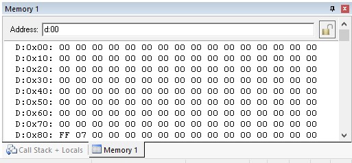

d:00-7f mcu直接寻址区域,速度最快,一般运行时的变量都可以在这里观察
d:80-ff  mcu内部扩展ram区域,间接寻找区域,STACK_POIRTER一般定义在这里

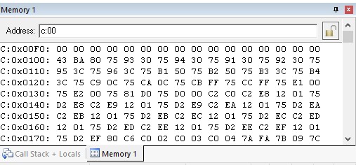

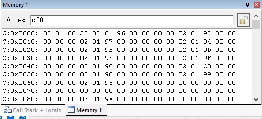

c:0000-00ff  程序储存区flash,程序起始地址及中断向量地址
c:0100-        程序储存区flash,主程序main起始地址
x:0000    扩展ram区域

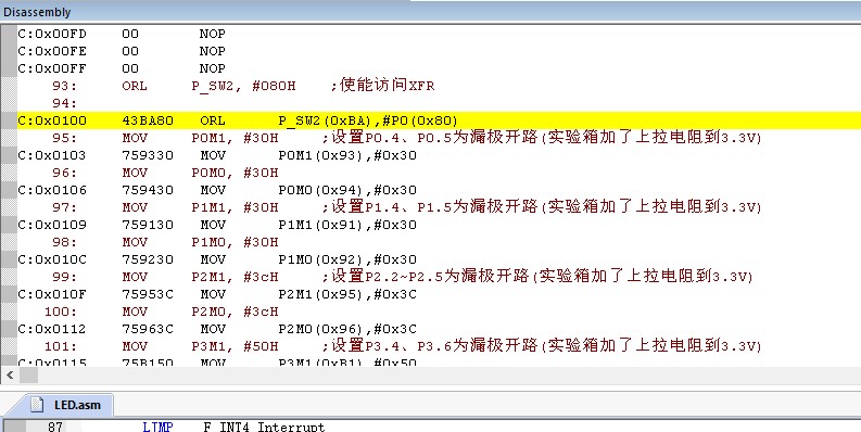

反汇编窗口:
C:0x0100    43BA80   ORL      P_SW2(0xBA),#P0(0x80)
C:0x0103    759330   MOV      P0M1(0x93),#0x30
C:0X0100   刚好对应上面 程序储存区flash,主程序main起始地址
43BA80      机器指令,应该不同muc有相对应手册可以查找,与下图程序储存区相对应,编译生产hex文件内容

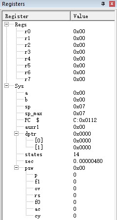

C:0x0100  C:0x0103  一条指令PC指针 +3

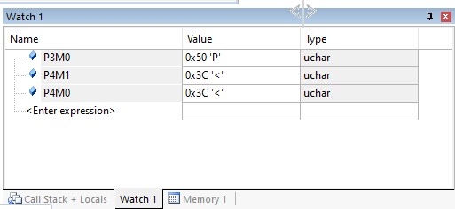

WATCH窗口,输入需要观察的变量
