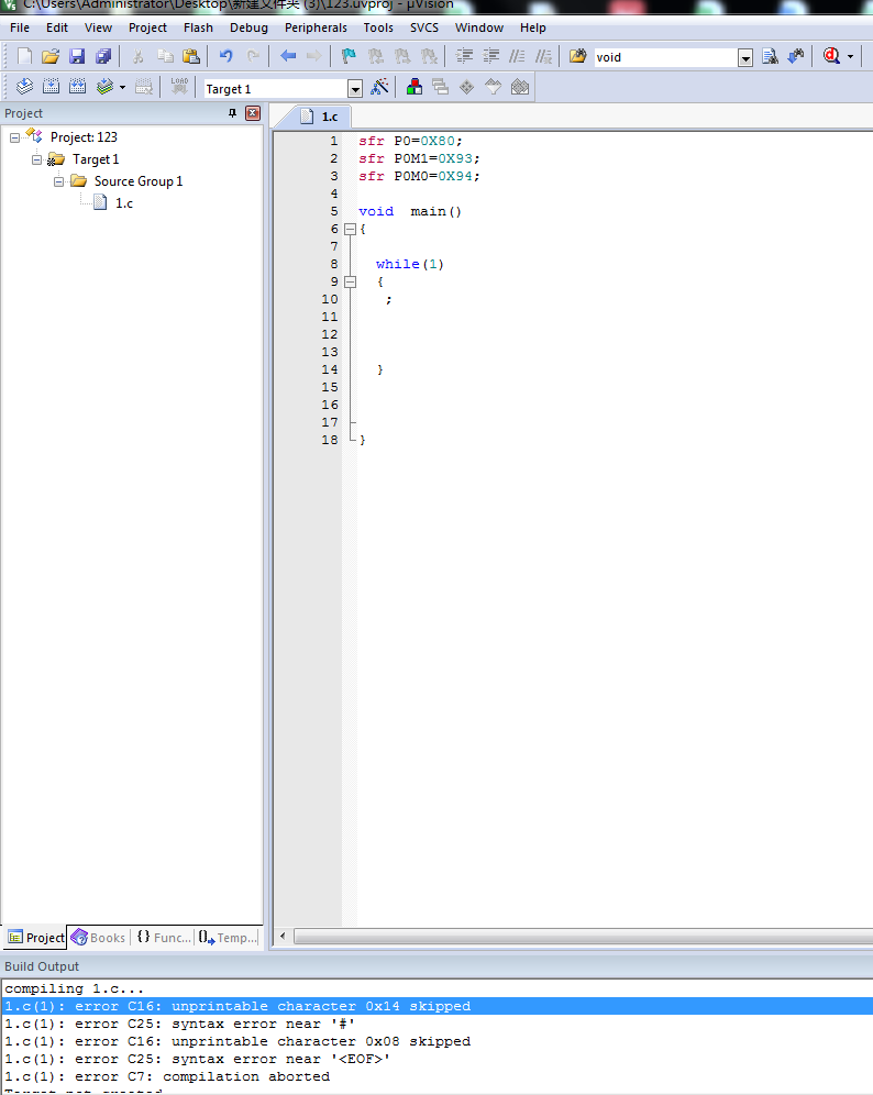

麻烦大家解释下
编译过不了,换台电脑就可以过。
编译过不了,换台电脑就可以过。

发表于 2024-6-2 18:51:52 | 显示全部楼层
头文件呢

发表于 2024-6-2 19:32:12 来自手机 | 显示全部楼层
可以不用头文件,但是sfr要定义好

发表于 2024-6-2 20:44:21 | 显示全部楼层
至少要包含个#include "reg51.h"吧

发表于 2024-6-2 21:21:52 | 显示全部楼层
没遇到过

发表于 2024-6-2 21:32:39 | 显示全部楼层
可能原始工程目錄包含中文路徑名

发表于 2024-12-27 16:56:12 | 显示全部楼层
文件里可能有中文空格或字符

发表于 2024-12-27 16:58:19 | 显示全部楼层
非常感谢
