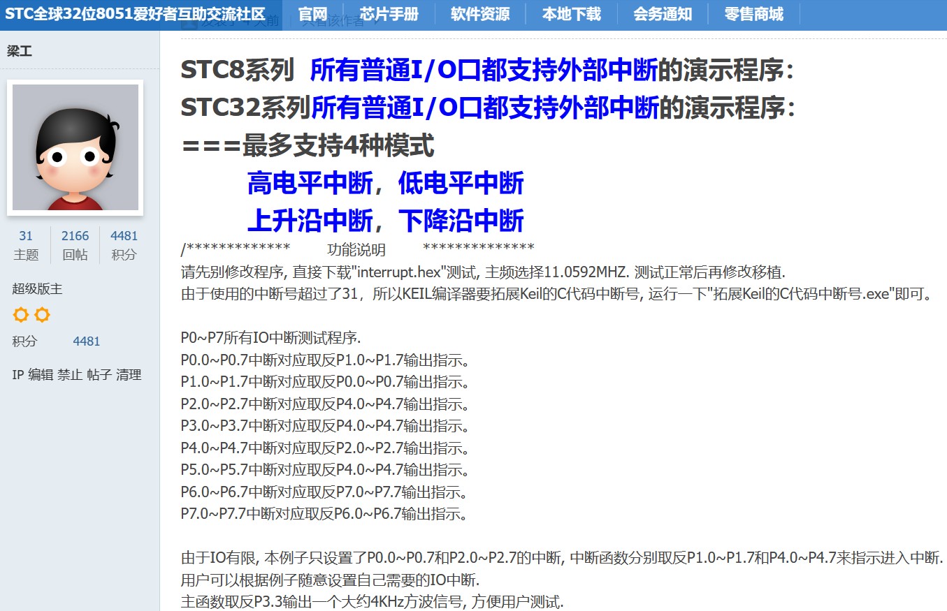

普通IO中断单独只用一个管脚,其他管脚还可以他用吗?
手册示例都使用了对整个口所有管脚使用中断功能的情形,所以有点吃不准了
我想用P3.7管脚下降沿中断来检测外部脉冲,但P3.0和P3.1仍然当串口0使用,这样可以吗?
只对P3.7中断初始化
P3IM0 = 0x00;
P3IM1 = 0x00;
P3INTE = 0x80;         //使能 P3.7口中断
另外,如果这么能使用的话,是不是普通IO口中断和传统的外部中断区别并不太大了,相当于扩展出了好多外部中断,只是使用上略有差异?
