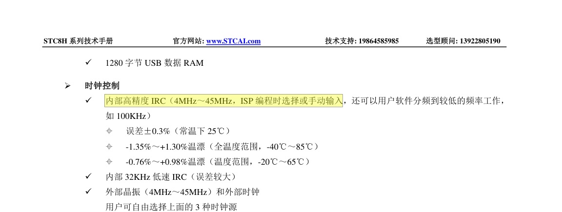

请问下STC8H8K64U的频率可以设置为44.2368MHz么?
如果可以,需要注意什么问题?

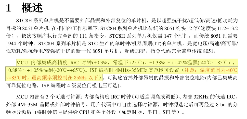

手册中下面这句话该怎么理解?
MCU 内部集成高精度 R/C 时钟(±0.3%,常温下+25℃),-1.38%~+1.42%温飘(-40℃~+85℃) ,
-0.88%~+1.05%温飘(-20℃~+65℃)。ISP 编程时 4MHz~35MHz 宽范围可设置(注意:温度范围为-40℃
~+85℃时,最高频率须控制在 35MHz 以下),
是不是说,如果程序不进行读写EEPROM操作,可以运行在44.2368MHz,
如果进行读写EEPROM操作,必须控制在 35MHz 以下。

不是。意思是,维度范围宽(-40~85度)时,选择频率在35MHz以下,如果再室温,比如0~50度,则可以高于35MHz。
