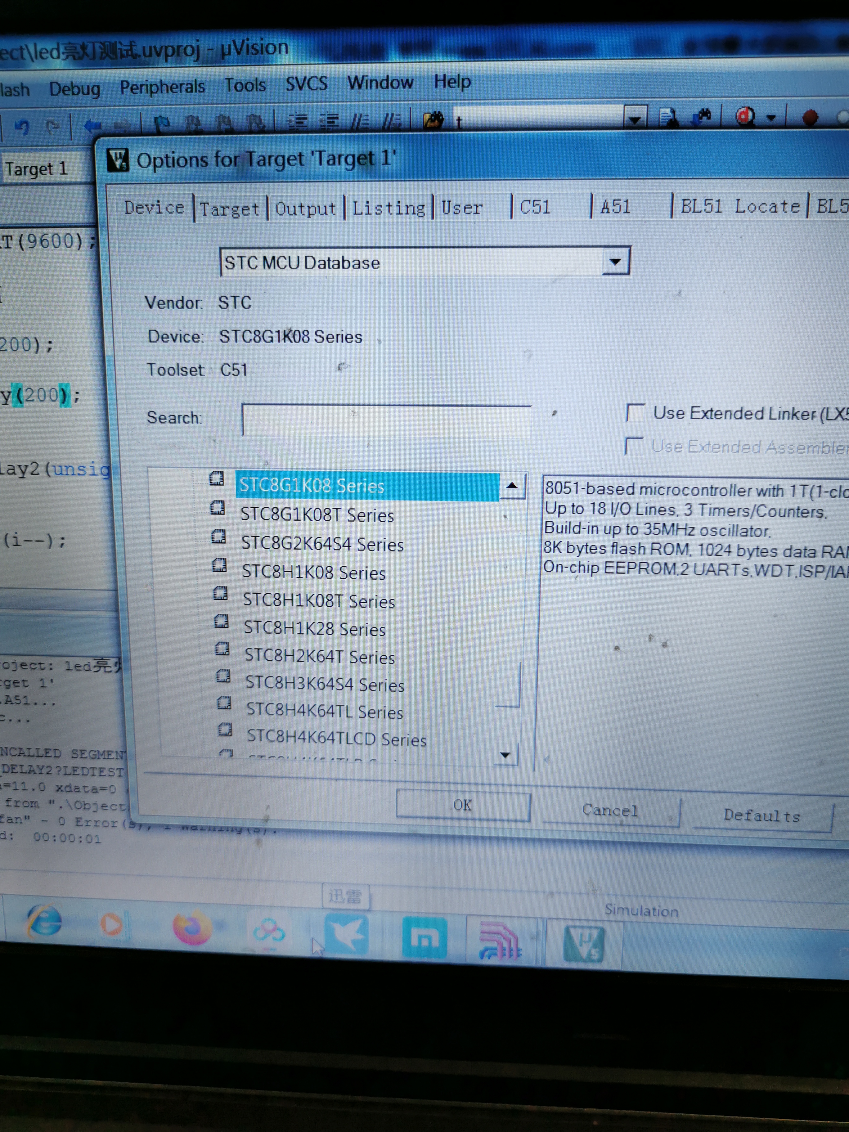

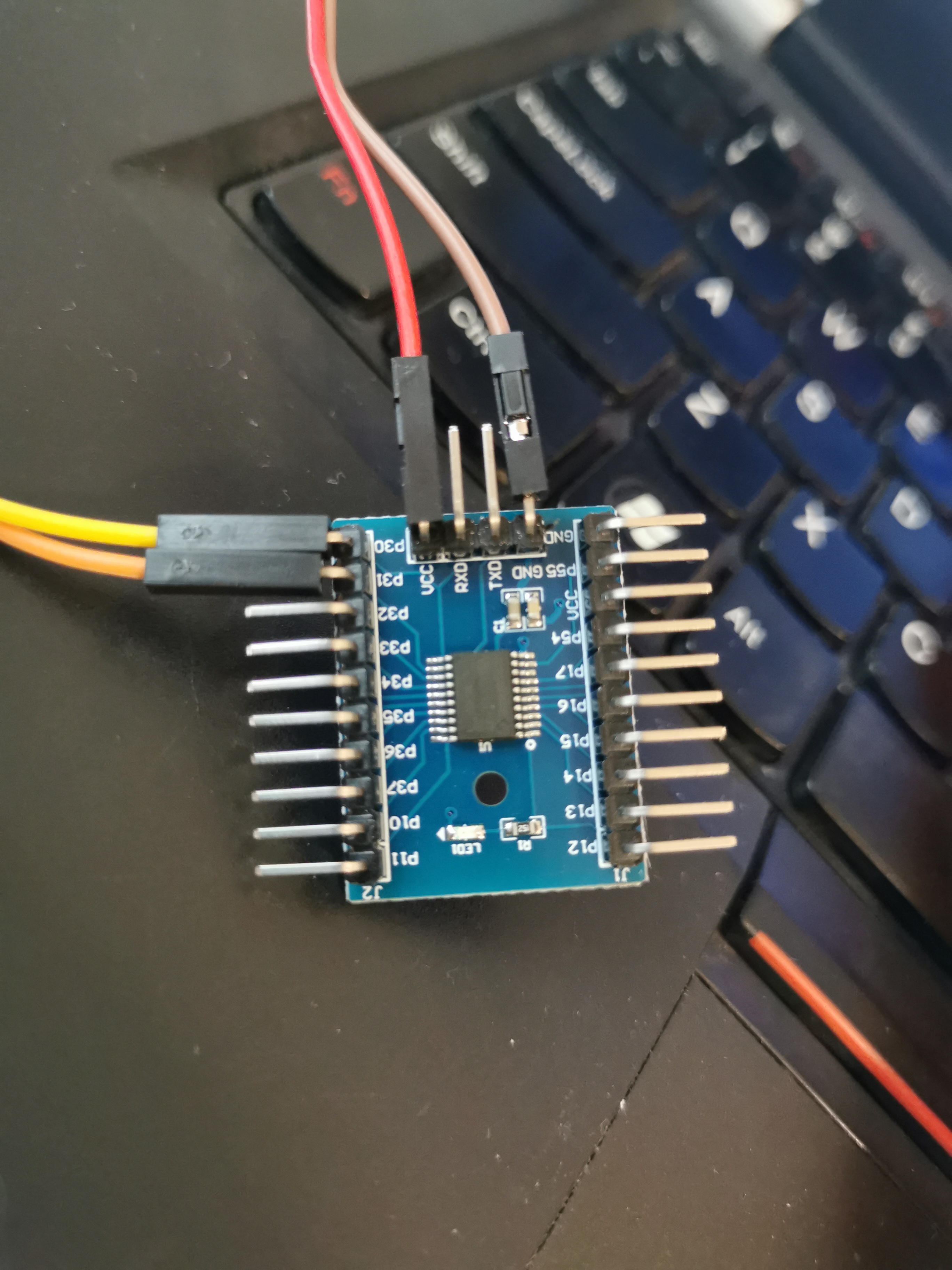

用了一款免冷启动的usb转ttl下载器接了rx tx,一直显示正在检测单片机。程序里晶振设置的24mhz,下载器也是这样设置的

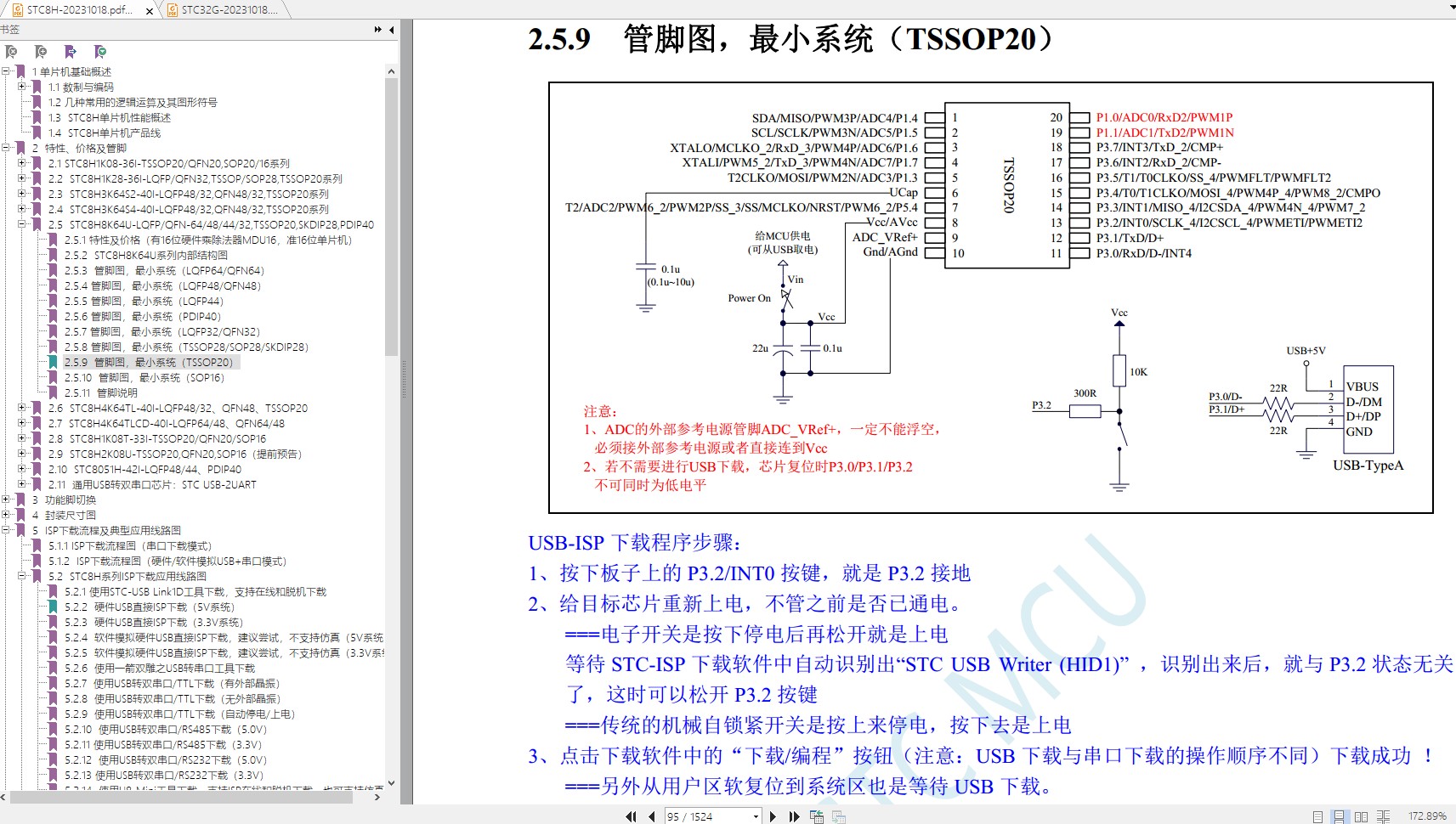

初学,用USB直接下载,USB直接仿真的

问题解决了,反馈一下,是因为我没有把p3.2和3.3接地,所以一直不能下载程序,接地后就可以了。另外我用的usb延长线,供电可能有点不足,取了直插电脑就可以了
