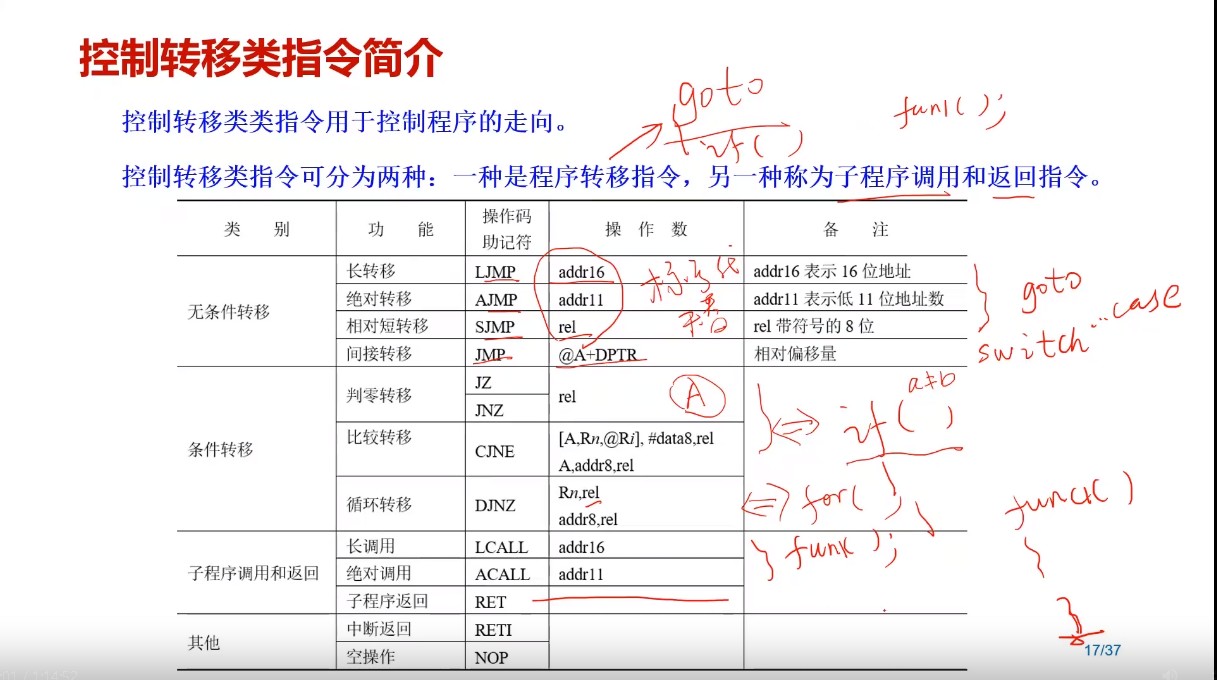

                        /*跳转类指令,图1*/
;                        MOV                DPTR,#JUMP_TABLE                ;表首地址送入DPTR
;                        MOV                A,INDEX_NUMBER                        ;取得跳转索引号
;                        RL                A                                                ;将索引号乘2,
;                        JMP                @A+DPTR                                        ;以A中内容为偏移量
LOOP:
                        LJMP LOOP
;JUMP_TABLE:                                ;C语言switch-case
;                        AJMP CASE_0
;                        AJMP CASE_1
;                        AJMP CASE_2
;                        AJMP CASE_3
;                        AJMP CASE_4
END
图1
图1
