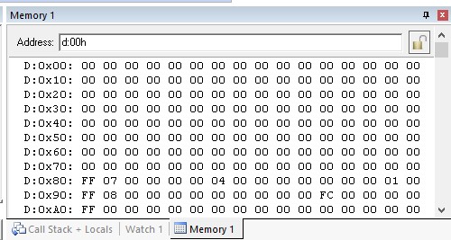

一直对keil调试不太了解,今天看了陈教授的课收获很多,特别是对一些数据的查看,原来完全摸不着:
Address:d:00H    查看edata数据,调整窗口大小方便查看(图1)

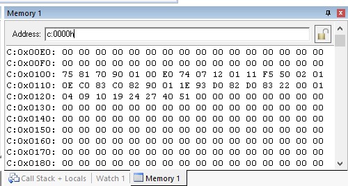

Address:x:0000H    查看xdata数据
Address:c:0000H    查看flash中数据,上下拉动查看数据,跟c语言code定义的变量一样(图2),我们定义时是10进制,flash中储存的是16进制数
图一
图一
图二
图二
