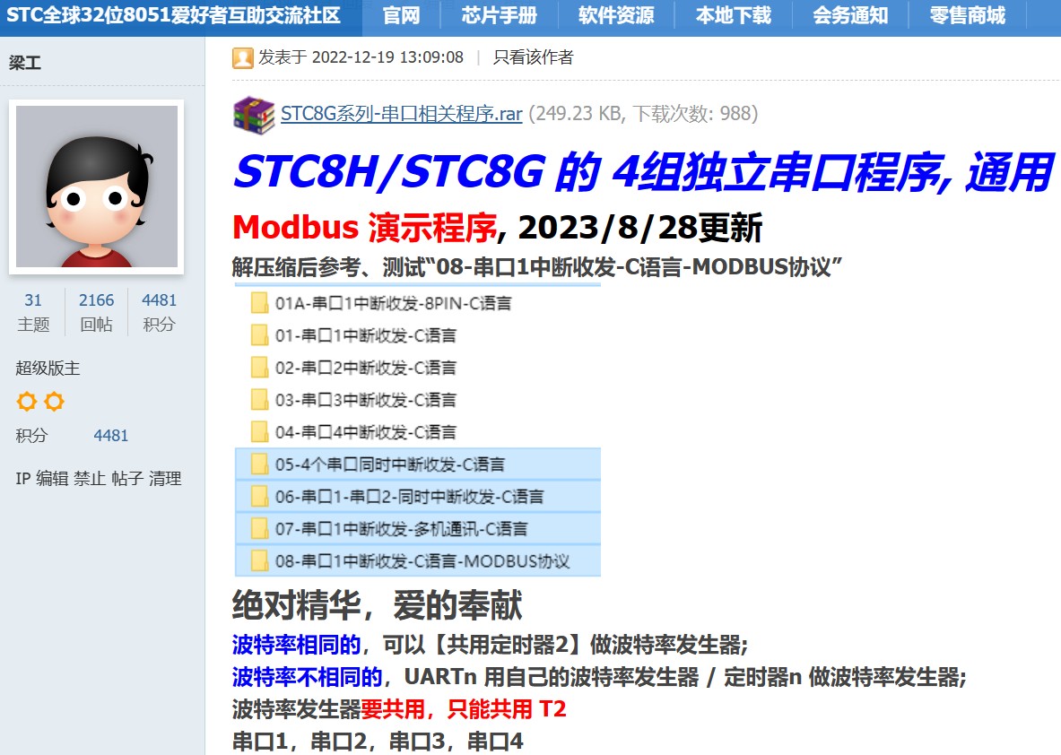

发表于 2023-10-26 13:52:19 | 显示全部楼层
31
142
142
发表于 2023-10-26 14:11:26 | 显示全部楼层
我这样写不对?
31
142
142
发表于 2023-10-26 14:13:18 | 显示全部楼层
// 函数: void UART2_int (void) interrupt UART2_VECTOR
// 描述: 串口2中断函数
// 参数: none.
// 返回: none.
// 版本: VER1.0
// 日期: 2018-4-2
// 备注:
        if(RI2)
                CLR_RI2();
                RX2_Buffer[RX2_write] = S2BUF;
                if(++RX2_write >= RX2_Length)        RX2_write = 0;
        if(TI2)
                CLR_TI2();
                B_TX2_Busy = 0;
31
142
142
发表于 2023-10-26 14:14:24 | 显示全部楼层
你们程序这样写的,我不明白哪里错了。
