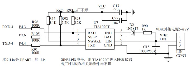

LIN总线有没有收发器芯片?
2750
9611
9611
 楼主| 发表于 2024-1-8 10:47:32 | 显示全部楼层
xxkj*** 发表于 2024-1-8 09:17
LIN总线有没有收发器芯片?
LIN总线也需要收发器,屠龙刀例程包里面有例子跟原理图
