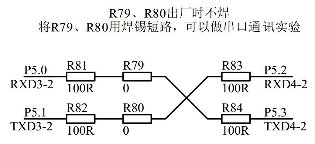

发表于 2023-10-25 11:35:06 | 显示全部楼层
1,单一串口自己发给自己收
2,同一个 MCU 的不同串口互相通信,我们的实验箱/核心板
