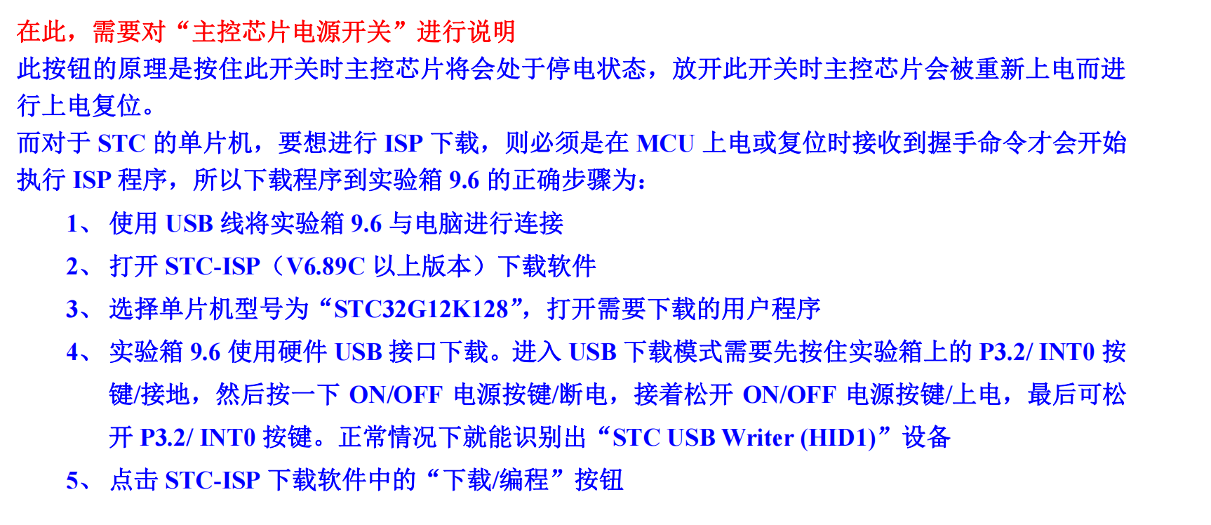

第三集 开发程序搭建与程序下载程序下载
参考:STC32G12K128实验箱-V9.6使用说明书

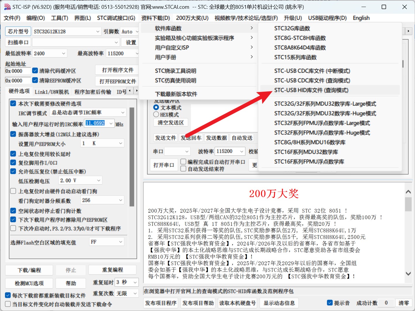

usb头文件应该写成这样
hid文件到stc-isp里面下载

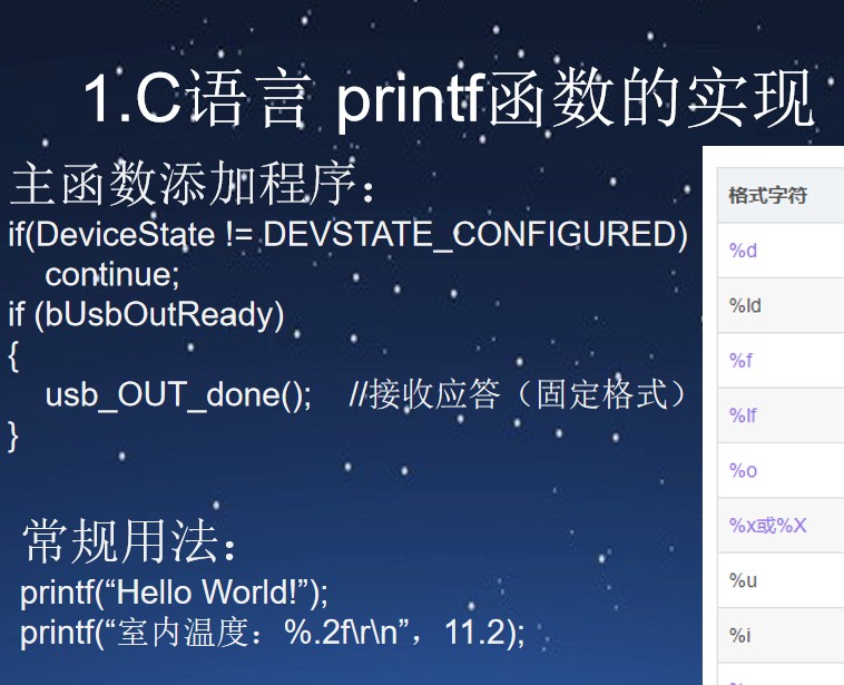

第五集 C语言运算与进制数printf函数的实现

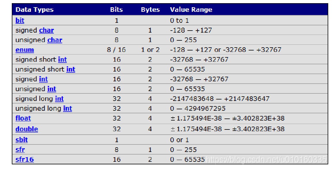

数据基本类型
sbit sfr sfr16是51单片机拓展的关键字

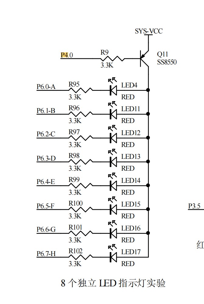

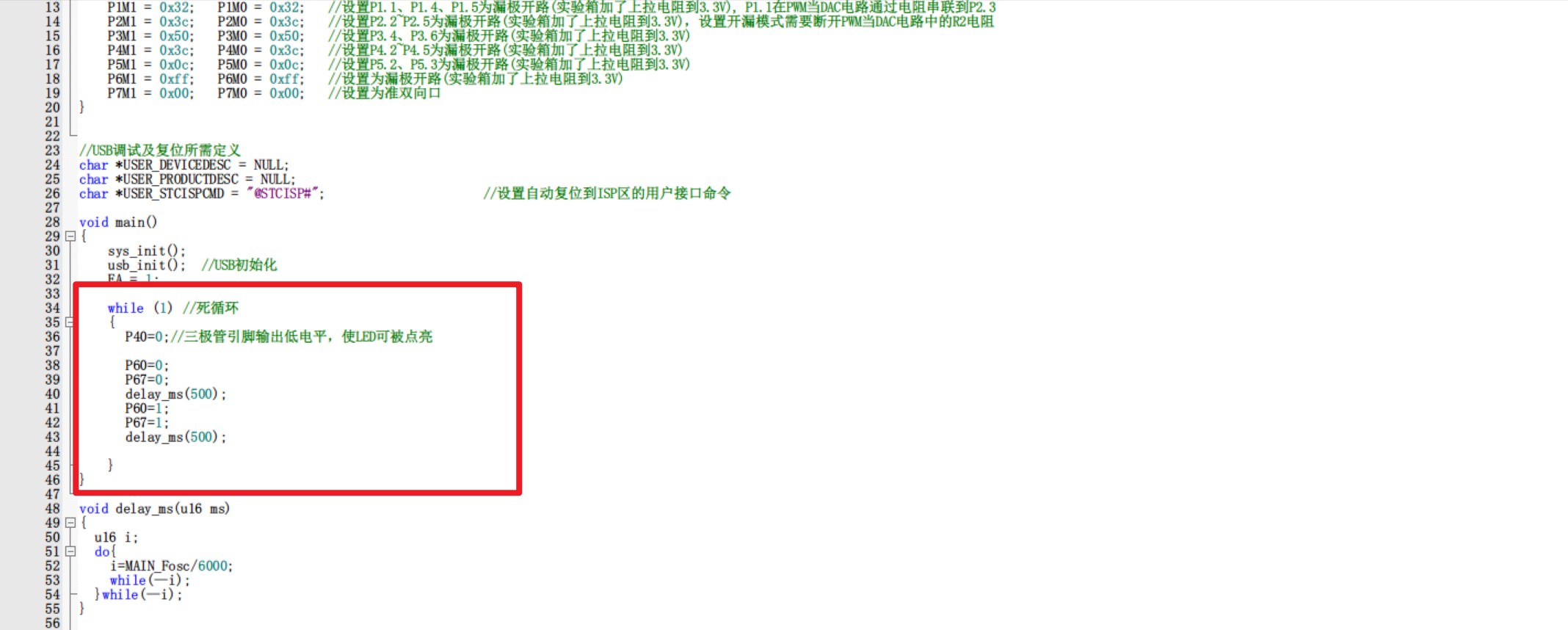

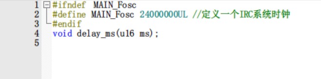

第六集 LED闪烁与花式点灯
根据电路图,找到引脚号
定义写在头文件中。
点亮等所需代码

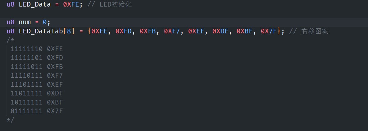

第七集 按键点灯
等于0时一般是指导通
可用数组存储图案
循环结构(跑马灯)

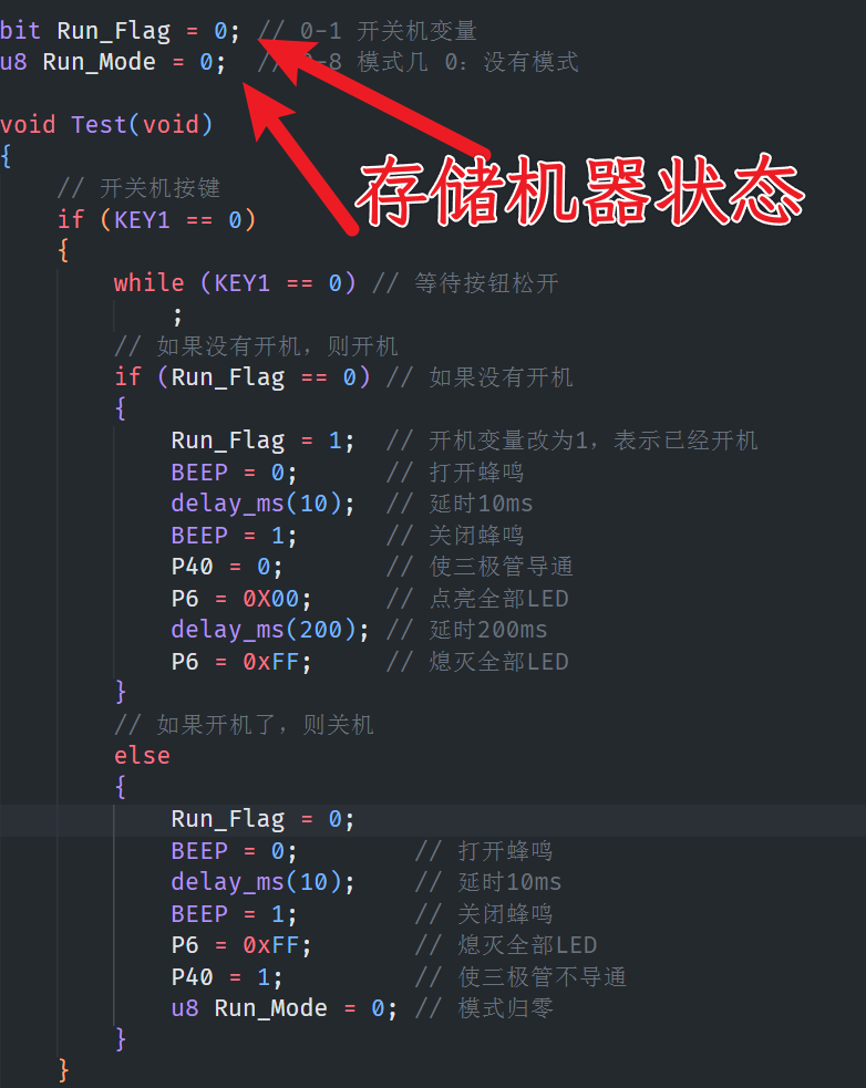

开关机大致程序
模式切换功能
