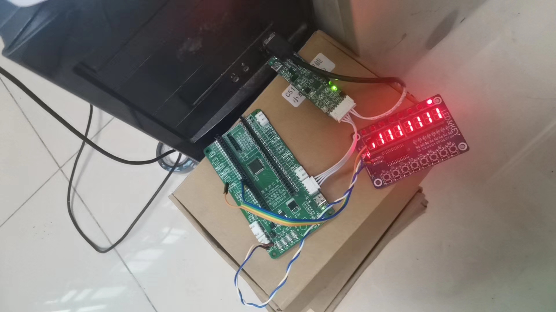

把89c52rc的旧程序移植到STC32G12K128上。是个小综合实验,蜂鸣器演奏3首歌,按键K2,K3K4 暂停+下一首,K2有点瑕疵,其实是没有真正理解播放函数,放上来,看看哪位大侠可以修改一下!
硬件环境: 普中科技A2实验板+CUP转换座+40脚STC32G12K128
程序: 定时器蜂鸣器计数器按键.zip (52.13 KB, 下载次数: 272)

接着把串口原来89c52rc的旧程序移植到STC32G12K128上。是个小综合实验,向布丁橘长学习,增加趣味性,串口助手发1,2,3,4 ,普中科技A2实验板LED灯,蜂鸣器+数码管+LED点阵+8·个LED闪3下
程序: 普中科技 STC32G12K128.zip (121.24 KB, 下载次数: 269)

还有数码管+按键+LED STC32G12K128驱动:
程序:
YX55848- TM1638显示模块 8键-190518.zip
871 KB, 下载次数: 285
