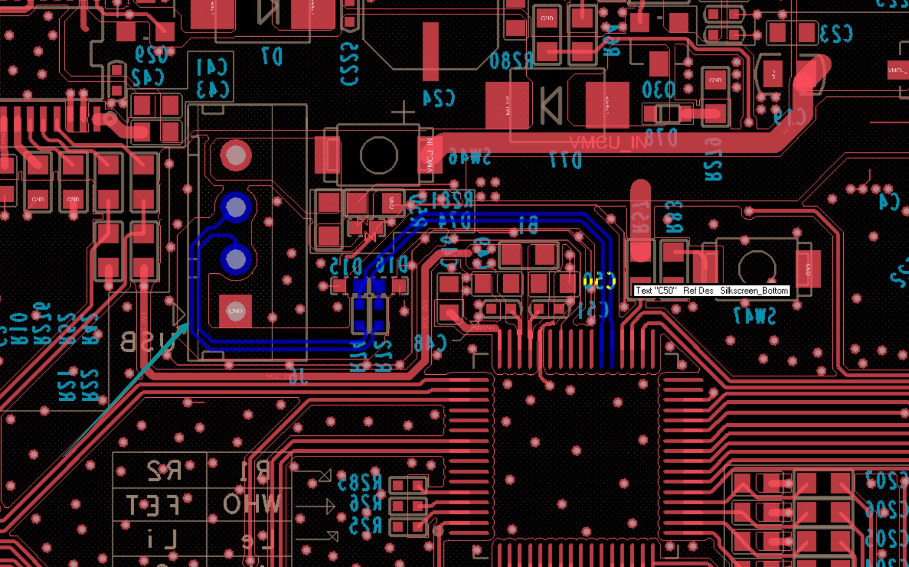

现在我用STC8H8K64U做USB键盘设备, USB线1.5M长,做了1000片,有10%左右不识别,
有没有什么方法能够改善usb传输,最好是软件方法,确实不行硬件的方法也行。

这个是PCB走线。

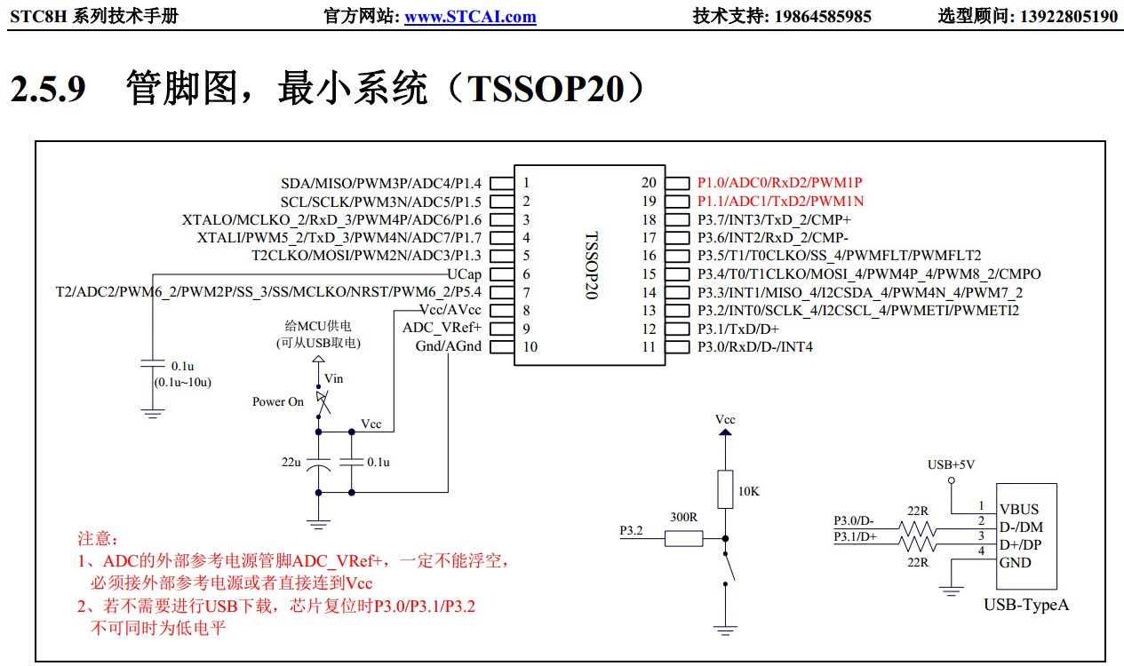

将如下 2个 22欧电阻直接短路
